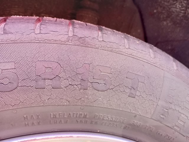

Dag forumleden,
Ik heb de adviezen van dit forum hoog zitten, dus het volgende:
Bij de APK werd er door de garage medegedeeld dat onze banden "over een tijdje" aan vervanging toe zijn. Graag zou ik jullie adviezen en tips willen horen. Op zich is het geen probleem om er nu al vier nieuwe banden onder te laten zetten, maar als het niet nodig is dan vind ik het zonde van nog goede banden. We rijden zo'n 20.000 km per jaar. Waarvan meerdere trips naar het buitenland met het gezin, dus veiligheid staat voorop.
185/65/R15/88T
Profiel is net boven de 3mm van alle vier de banden.

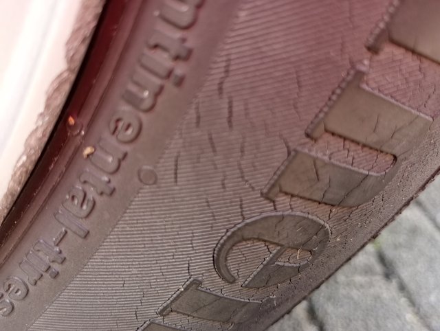

Vooral de twee achterbanden hebben wat scheurtjes/schadigingen, zie foto's.
Alvast bedankt voor de reacties.

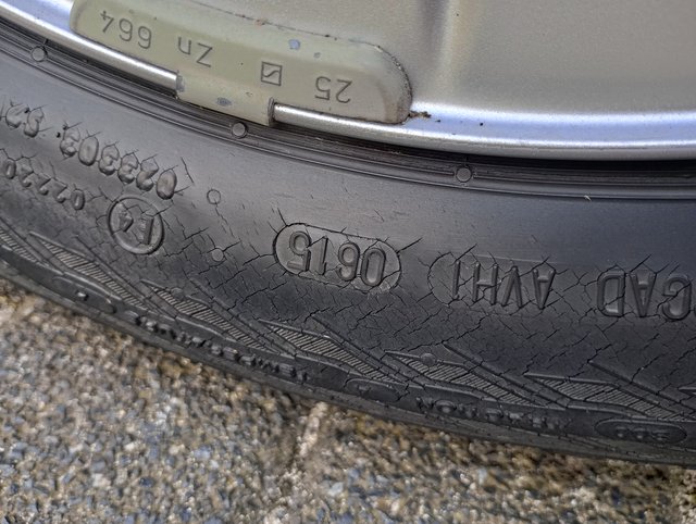

Die banden zijn bijna 10 jaar oud (dot is 2015) en vertonen overduidelijk droogtescheuren.... ik zou ze vervangen als je zoveel kilometer per jaar rijdt. Een klapband ligt op de loer. Na 6 jaar is een band al langzaam aan vervanging toe. 10 jaar is gewoon teveel.
Ik begrijp niet dat de garage zegt dat ze "over een tijdje" vervangen hoeven worden...
Ja voor apk zijn ze nog ok, maar die eisen zijn heel miniem, droogtescheuren zijn pas afkeur als het karkas zichtbaar is.
Mijn persoonlijke advies zou zijn om ze nog voor de zomertrips met het gezin te vervangen eerlijk gezegd, al helemaal als je van plan bent om naar zuid frankrijk te gaan of iets van vergelijkbare afstand.
De twee achterbanden zaten er al op toen we de auto kochten in 2021. Bouwjaar van de auto is 2014, maar er was niks bekend over wanneer de achterbanden erop gekomen zijn. Ze hebben een DOT van 2013 en 2015.
De twee voorbanden bevatten nauwelijks scheuren en zijn in 2021 vervangen, toen we de auto kochten. Die hebben allebei een DOT van 2020.
Nou, je eeet nu dat de oudste band van 2013 is. Als je gezin je lief is gewoon meteen vervangen. De voorste zou je tot na de zomer mee kunnen wachten als 4 ineens er niet goed af kan.

Net nog eens gekeken, maar de beschadigingen aan mijn banden zien er toch anders uit: https://photos.app.goo.gl/tQvEV8muca7tgEBt9
Dit zijn ook droogtescheuren. Michelins zijn daar sowieso gevoelig voor maar de leeftijd is oud genoeg om ze te vervangen. Zeker voor een ritje richting de alpen.
Dank je! Vind het er zelf ook niet echt 'lekker' uit zien, wel jammer en weer een onvoorziene kostenpost helaas. Goed tip van de Michelins, dat wist ik niet. Was eigenlijk van plan weer voor Michelin te gaan aangezien ze wel bevallen, maar dan toch maar een op zoek naar een alternatief :)
