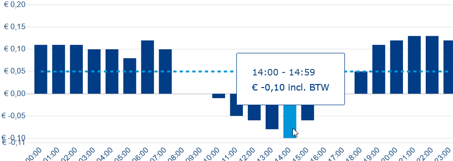

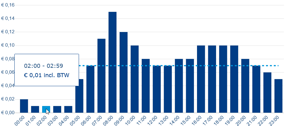

Tip, als je een dynamisch tarief aandurft zoals ANWB Energie of Frank Energie. Dan zijn er uren waarbij energie zo goed als gratis is, soms krijg je zelfs geld als je verbruikt. Je kan dat helemaal technisch oplossen zodat je elke cent pakt, maar er zijn ook een paar vuistregels zodat je het met de hand kan doen. (Dat pas je dan ook toe op bijvoorbeeld je vaatwasser). Laat weten dan tik ik ze even uit, bijvoorbeeld 's nachts om 4 uur is het tarief laag.
Morgen zijn de tarieven bijvoorbeeld (er komt nog 17ct belasting bij):
Een mooie dag in Augustus:
