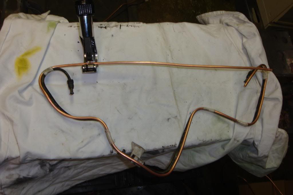

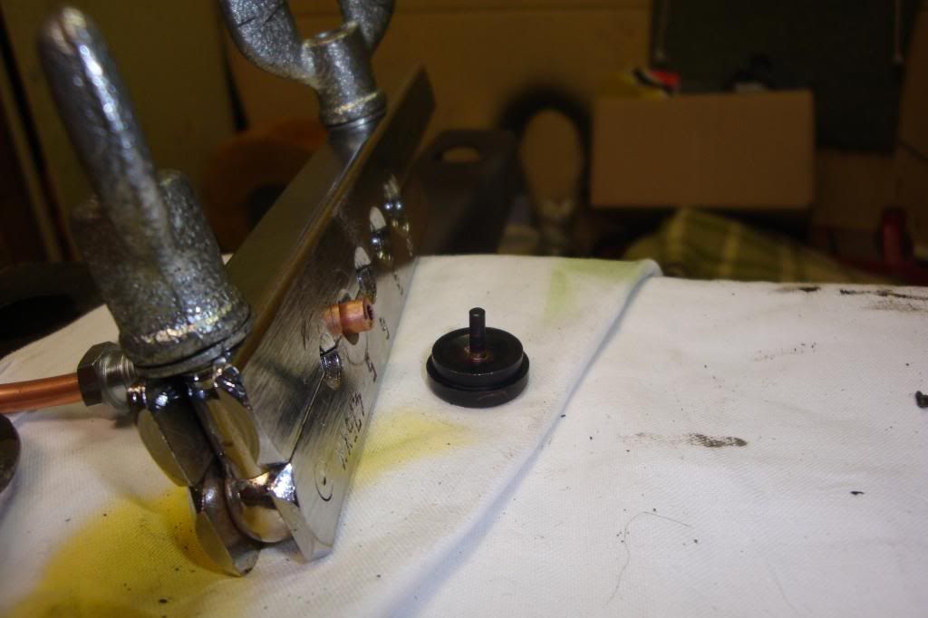

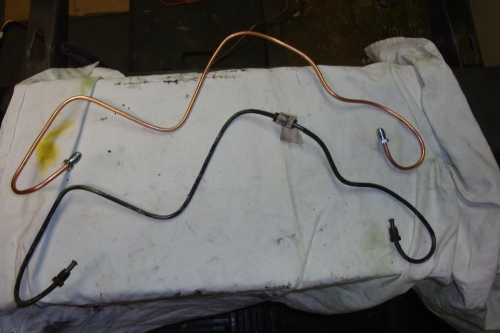

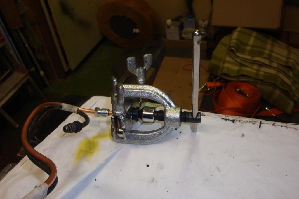

Omdat ik de oude remleingen niet wil gebruiken heb ik vandaag nieuwe gemaakt. De oude zijn van staal maar de nieuwe heb ik van koper gemaakt.
Dit is lekker makkelijk te buigen en ik vind de kleur heel mooi.
De leidingen die ik onder de auto vandaan heb gehaald dienen als voorbeeld. Steeds als ik een stukje had gebogen verbond ik het aan elkaar met een beetje schilderstape.
In het felssetje zit een makkelijk apparaatje om de leidingen zonder bramen te snijden. Na het snijden en voordat je het kopje erop felst moet je eerst de wartel er overheen schuiven, erg lullig als je dat vergeet.
Daarna zet je de leiding in een houder die verschillende gaten heeft voor allerlei maten leidingen. De leidingen voor de Passat/Audi hebben een buitendiameter van 5 mm.
Dan doe je een dopje in de leiding die een steeltje heeft en een holling om het kopje te felsen.
Dan zet je er een soort bankschroefje op en perst het dopje tot aan de houder.
En voilà we hebben een remleiding.
Straks bij het opbouwen zal ik het eerste beginnen met de hoofdremcilinder en de remleidingen. Als je eerst met het stuurhuis en onderstel begint kom je er nooit meer tussen want ze lopen achter het stuurhuis langs.

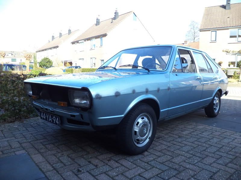

Ik ben sinds afgelopen zomer eigenaar van een passat b1 met facelift uit 1980.
Ik kocht de auto omdat ik gewoon snel een goedkoop autotje zocht om naar mijn stage adres te kunnen rijden en daarna weer weg te doen. Na paar weken zoeken en nog 2 dagen te gaan tot ik de auto nodig had kwam ik in mijn eigen woonplaats deze passat B1 uit 1980 tegen. Ging bij de auto kijken en hij zag er nog redelijk netjes uit. Hier en daar een paar deuken en maar 83.000 km op de teller dit was ook zeker te zien aan de auto wel hier en daar wat oppervlakkige roest maar weinig gebruiks sporen. Volgens de papieren en alle aanwezige documentatie is de auto to 2008 van de eerste eigenaar geweest. Toen toch maar besloten de auto te kopen.
Inmiddels rij ik nu half jaar met plezier in de auto en beging hem steeds leuker te vinden en heb besloten om hem toch maar te houden en hem op te gaan knappen.
Zo kocht ik de auto afgelopen zomer
had zelf nog setje licht metalen ats velgen liggen deze heb ik er toen gelijk maar ondergezet.
Al een paar keer onder de auto gelegen zeer weinig roest te zien. Wel wat problemen met het afstellen van de carburateur gehad maar bleken achteraf verstopte sproeiers te zijn. Dus toen de carburateur maar helemaal uit elkaar gehaald en gereinigd.

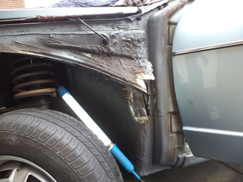

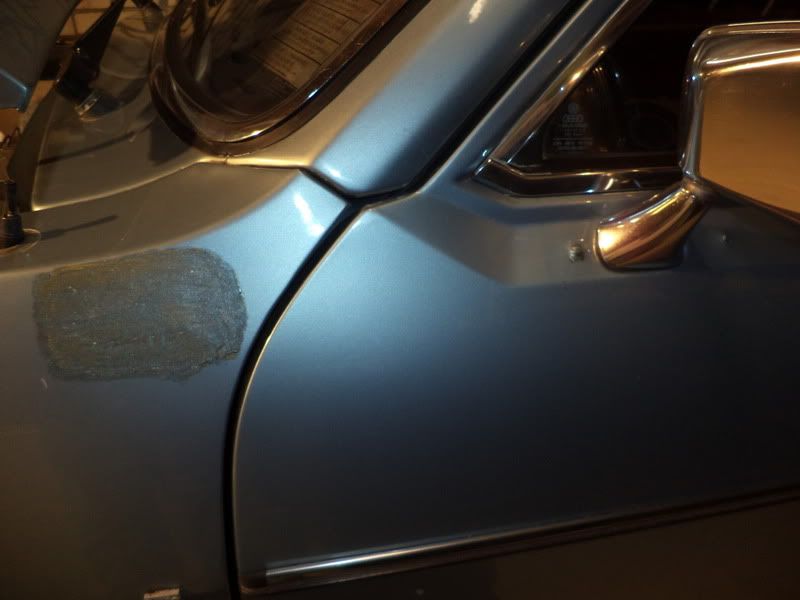

Binnenkort laat ik wat spuitwerk aan mijn Passat verrichten. De auto heeft wat schoonheidsfoutje waar ik vanaf wil. Zoals het linker voorscherm waar ooit een plaatje is ingelast maar dit is met de kwast bijgewerkt:

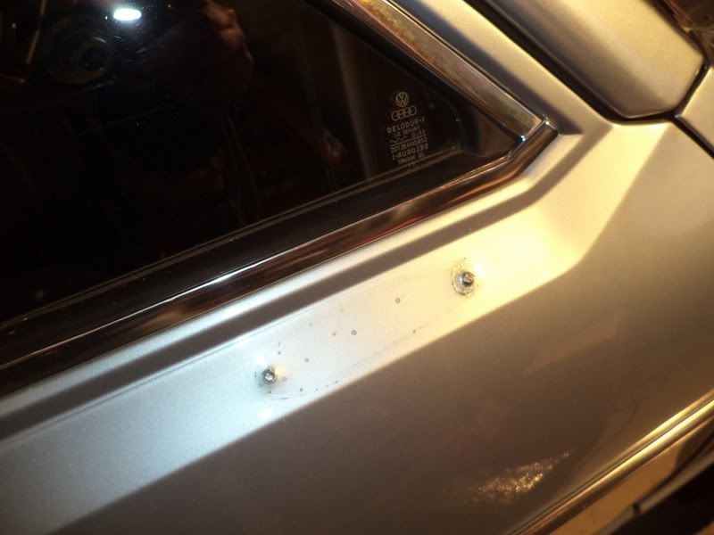

Verder zie je rechts op bovenstaande foto bij de spiegel twee gaatjes zitten. Hier zat eerst een andere, niet originele spiegel die met twee parkers op de auto was geschroefd. Doodzonde natuurlijk. Die gaatjes laat ik dichtlassen en dat deel van het portier wordt dan opnieuw gespoten, samen met het linker voorscherm.

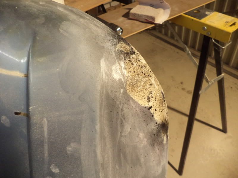

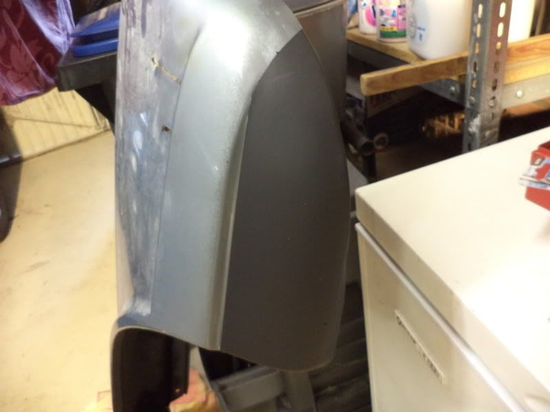

De rechterkant wordt ook aangepakt. Op het rechter voorscherm is de lak uitgebeten. Het lijkt wel of er ooit accuzuur of remvloeistof op heeft gelekt.
Ook rechts heeft een spiegel gezeten. Die gaatjes worden ook dichtgelast en overgespoten:
Beide beide voorschermen zijn onderaan een beetje doorgeroest, zeg maar bij het gedeelte onder de voorbumper. Voordat ik ze laat spuiten moet dit eerst worden opgelost. Om er goed bij te kunnen heb ik beide schermen gedemonteerd. Hier zie je waar het rechter scherm is doorgeroest. Iemand moet daar nog een mooi plaatje in lassen:
De auto heeft trouwens kunststof binnenschermen. Ooit door iemand zelf gemaakt. Dit geeft wel aan dat de vorige eigenaar er veel aan heeft gedaan om roest te voorkomen. Zo ziet zo'n zelfgemaakt binnenscherm eruit:
De grote vraag is natuurlijk: hoe hebben de binnenschermen zich de afgelopen 38 jaar gehouden? Heel goed! Zie onderstaande foto's. Het beeld is vertekend want het bruine wat je ziet is vooral tectyl. Hier en daar zit wel wat roest, maar dit is oppervlakkig. Voordat de schermen er terug op gaan zal ik dit behandelen zodat het er weer jaren tegen kan. Ik moet dus nog even aan de bak voordat de auto naar de spuiter kan. Maar het houdt je lekker van de straat. :cool:.
Nou Hans dat ziet er nog allemaal goed uit. De A-stijlen verdienen nog wel enige aandacht maar dat lijkt te overzien vanaf de foto's. Straks lekker die gaten weg van de spiegels. De binnenschermen hebben hun werk goed gedaan zo te zien. Ga je deze terugplaatsen of zet je er schermen van de 32B onder?

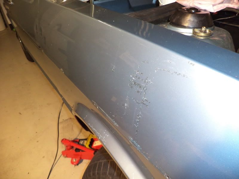

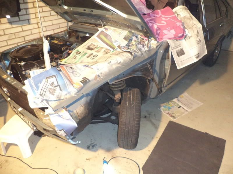

Vanavond nog wat gewerkt aan de linker kant. Ik heb de roest zoveel mogelijk weggehaald en in de Fertan gezet. Het begint al aardig zwart uit te slaan dus het doet goed zijn werk. (y)

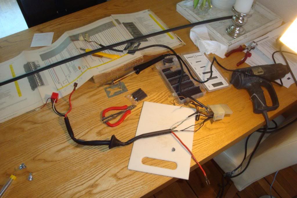

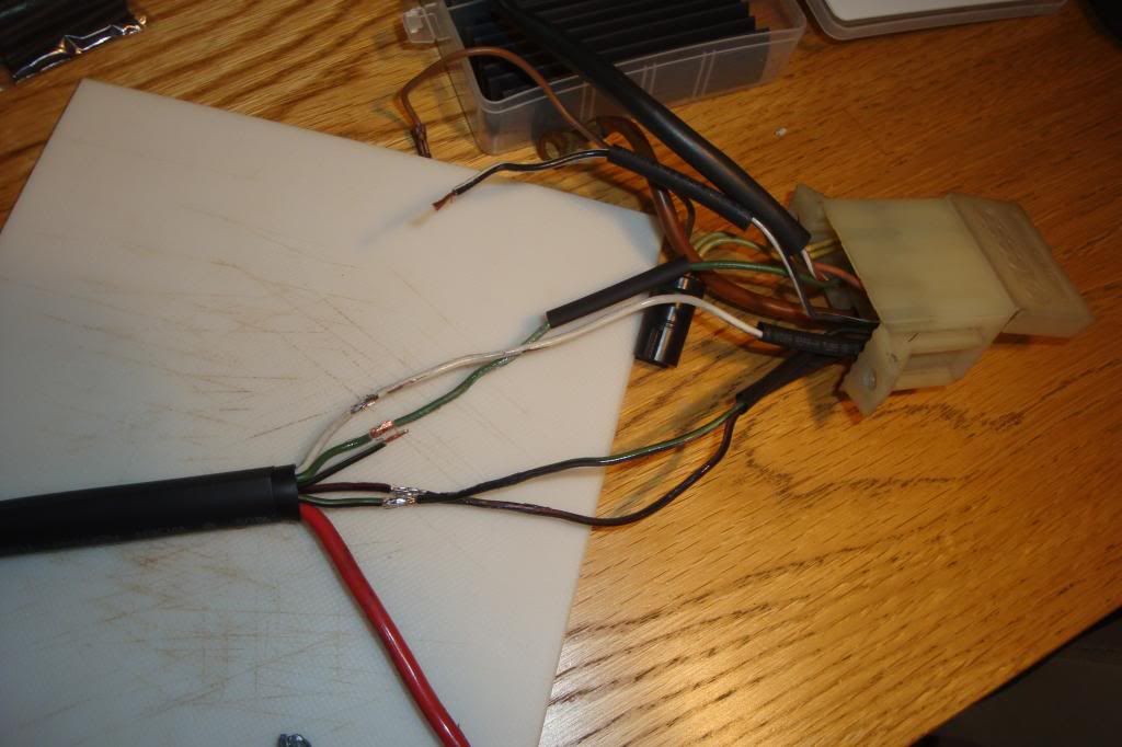

Lekker een zondagklusje gedaan. Bij het demonteren van de kabelboom had ik de weg van de minste weerstand genomen door de kabel die naar de diagnosestekker gaat door te knippen. Bij de rest van de kabelboom paste alles door de gaten die in het schutbord zitten.
Vandaag moest ik dus weer 5 kabels aan elkaar solderen. Eerst krimpkousjes over de draden heen schuiven en solderen maar.
Na de solderingen de kleine krimpkousjes erover heen gekrompen en als laatste een grote krimpkous.
Wel grappig om te zien dat de diagnose stekker van jou passat precies het zelfde is als bij mijn kever.

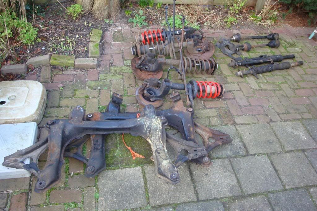

Nu eindelijk weer eens tijd gemaakt voor de GL, de auto is nu helemaal leeg. De motor hebik er twee weken geleden uit gehaald en sinds vorige week hangt hij in een kantelspit. De auto kan nu helemaal rond gedraaid worden zodat je overal goed bij kan met kaalmaken en lassen ed.
Het kaalmaken gaat wel lekker vlot zo, in de avonduren de bodem al zo goed als kaal geborsteld en het valt me best wel mee met de roestschade.
Gelukkig lang niet zo erg als de GLX.

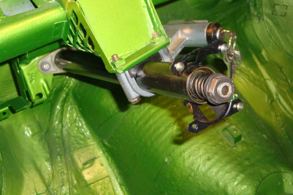

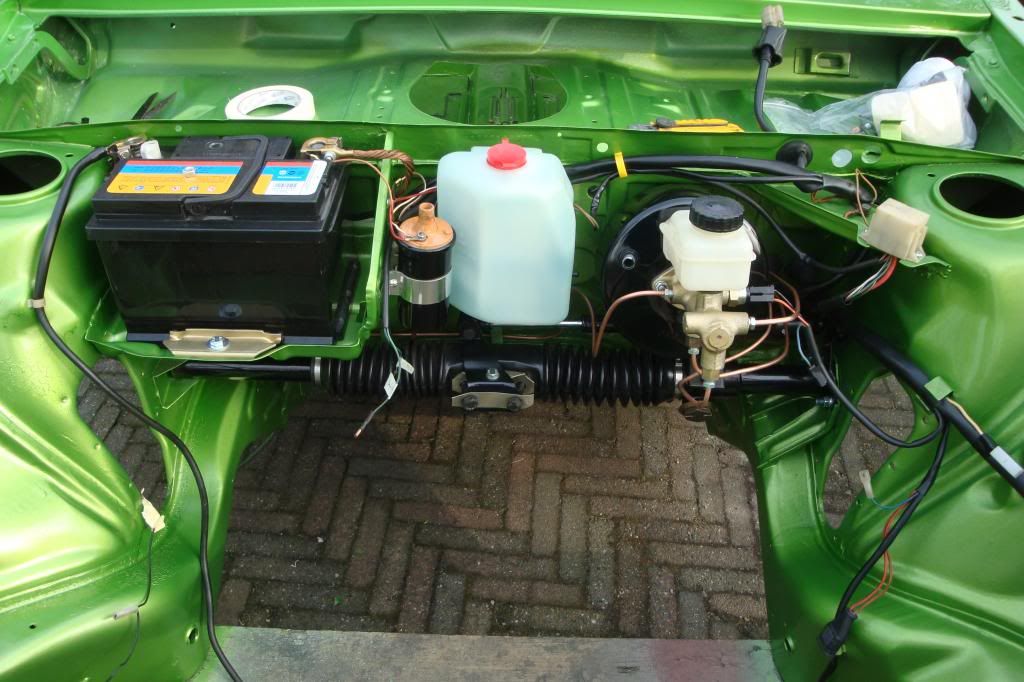

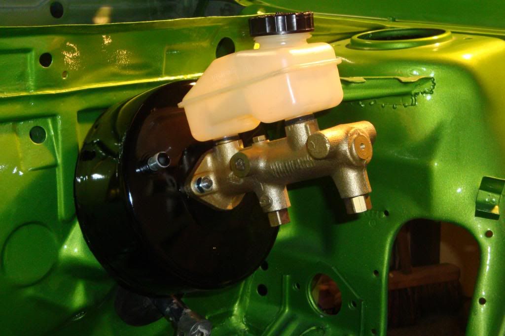

Vanavond dan maar meteen de rembekrachteger met hoofdremcilinder en de stuurkolom gemonteerd.
Waardenburg? Da's bij mij om de hoek. Had ik tussendoor wel ff voor je kunnen gaan kijken of ze wel goed hun best deden ;).
Maar gefeliciteerd met de montage van het eerste onderdeel! Het opbouwen is toch het leukste van het hele project?

Dat is lekker werken, Een "nieuwe groene met nieuwe onderdelen" net lego zo lekker schoon en monteren maar.

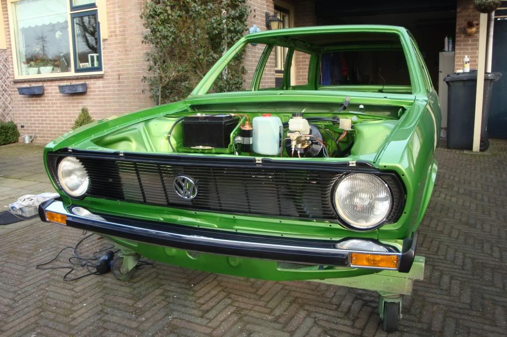

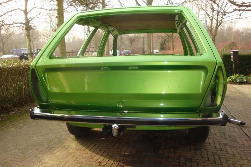

Dit weekend natuurlijk lekker bezig geweest. Eerst wat remleidingen aangesloten, dan stuurhuis, bobine, wiswas, accu.
De kabelboom ging van binnenuit waar ik ook het hemeltje heb beplakt met isolatie, de bodem met anti trillingplaat en de holle ruimtes van het plafond met tectyl ML.
Aan de voorzijde lampen en gril en voor en achter de bumpers.
Dat ziet er echt geweldig uit Ruud, beter dan nieuw?

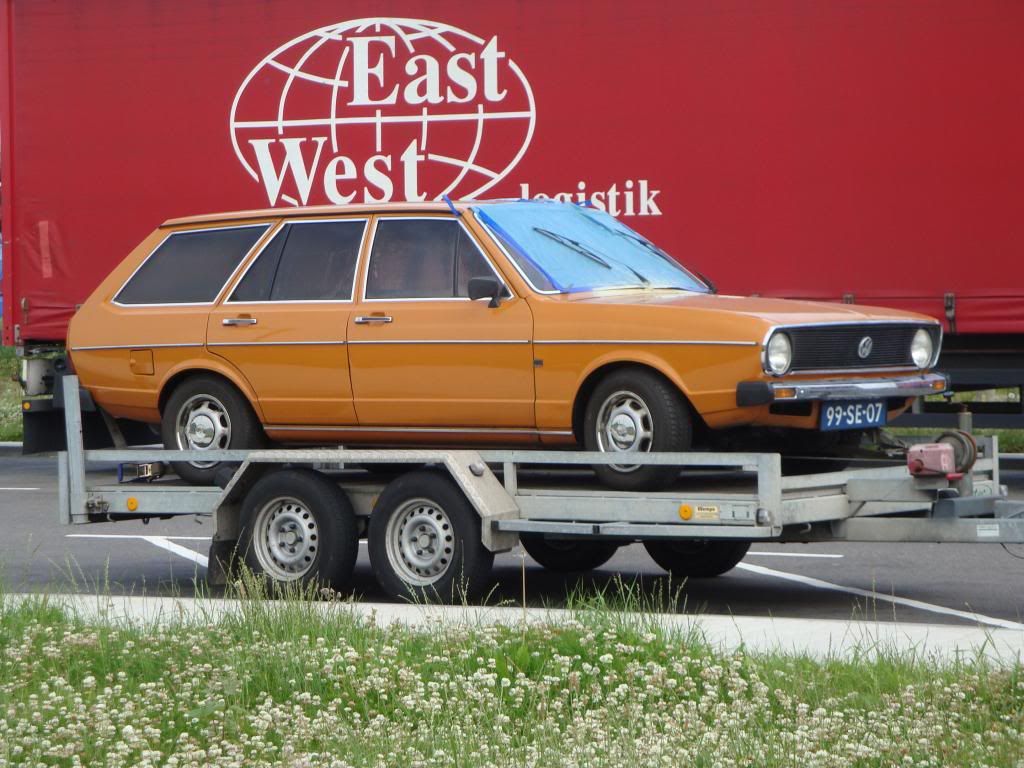

Ik ben trouwens dit weekend bij ons vakantiehuisje geweest, en vond daar vlakbij een man met een ''paar'' MK1's. In een haarspeldbocht zag ik een terreintje met 3 MK1 Varianten en één 3-drs hatchback. Een dikke 500m verderop zag ik vervolgens dit koppeltje, vermoedelijk van dezelfde eigenaar:
Beide Pasatten zager er niet al te fris uit, de rode Fox leek me ook meer een onderdelenauto. De groene Fox daarentegen was zo te zien een stuk fraaier.

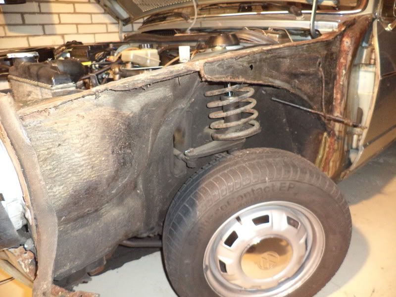

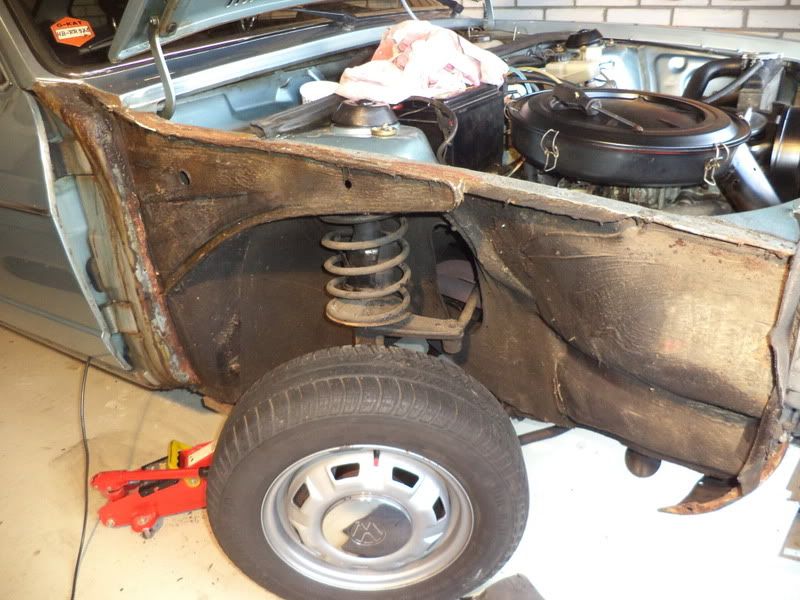

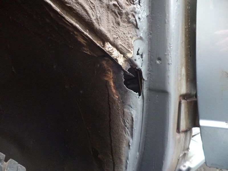

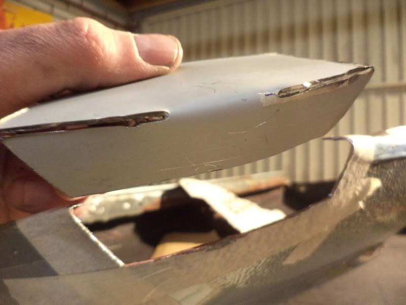

Afijn, ik kan melden dat de Passat gereed is om gespoten te worden. Daar ging wel het een en ander aan voorbereiding aan vooraf. Nadat de voorschermen eraf waren heb ik de binnenschermen ontroest met Fertan en daarna in de epoxyprimer gezet:
Al het plaatwerk van de binnenschermen was keihard, met 1 uitzondering: achter de driehoekige steunplaat van het linker scherm had zich vuil en vocht verzameld. Hierdoor was ter plaatse het onderste punt van die driehoeksplaat doorgeroest en ook het achterliggende binnenscherm.
Het verrotte plaatwerk heb ik eruit geslepen en vers blik erin gelast. Hier foto's van de situatie nadat ik het eruit heb geslepen. Ik ben jammer genoeg vergeten foto's te maken nadat de plaatjes er ingelast waren.
Van binnenuit:
Beide voorschermen waren aan de onderzijde plaatselijk nogal krokant. Ik heb de rotte stukjes eruit geslepen en passtukjes gemaakt. Hier een voorbeeld van het rechter scherm. Het passtukje is aan twee kanten een stukje ingezaagd omdat alles rond is. Anders krijg je nooit een goede pasvorm.
Beide schermen waren doorgeroest op het punt waar een lip zit met een gat erin. Door dit gat gaat een bout waarmee het scherm aan de onderzijde van het front geschroefd zit. Hier zie je het ingelaste passtuk met lip. Het gat moet ik dan nog in de lip boren. Rechts op de foto zie je hoe de lip er uit hoort te zien.
Vervolgens het nieuwe stuk in de primer gezet en daarna met een laagje plamuur de boel strak gemaakt. Toen de plamuur hard was heb ik er een paar spetters zwarte verf op gespoten. Als je dan gaat schuren dan zie je precies waar er nog oneffenheden zitten.
Tot slot weer een laag primer en als laatste een laag overspuitbare zwarte bodyschutz. Dit wordt straks mee in kleur gespoten. Hier het eindresultaat:
Voordat ik de schermen op de auto heb gemonteerd heb ik stroken Vetband aangebracht. Dit is een roestwerende vettige tape die tevens de boel afdicht:
De auto is nu gereed om naar de spuiterij gebracht te worden. Wel even de knipperlichten provisorisch gemonteerd. Ben benieuwd naar het eindresultaat!

@Rush: dat chroomwerk steekt echt schitterend af tegen die groene lak. En met die koplampen heeft de auto opeens een 'gezicht' gekregen. Heel fraai allemaal (y)
@rush: wat een geweldig kleurtje zeg.:eek: Een hoop mensen zullen de kleur niet waarderen. Maar ik vind hem prachtig. Een echte liefhebberskleur.(y)
@marathon: Lekker bezig(y)
@Audi80Coupé: Mijn God , wat een prachtige vondst zeg:eek:
@Marathon: Je pakt het grondig aan Hans. Had jij eigenlijk al eens eerder gelast? Toch mooi dat je dit allemaal zelf kunt doen. Ik hoop dat het spuitwerk mooi wordt.
Als B2 rijder/klusser lijkt me zo'n Fox echt geweldig. Ben al fan van de 2-deurs coupe B2, maar zo'n 2-deurs stationwagen is natuurlijk echt gaaf! :D
0251rush2112 zei:
Nee ik had het nooit eerder gedaan. Ik heb een lasapparaatje gehuurd en en stuk plaat gehaald. Daarop heb ik eerst 'droog' geoefend. Daarna maar gewoon aan de gang gegaan. Het viel me wel tegen, maar toch doorgezet. Uiteindelijk is het toch gelukt.:cool:

Ik meld me hier ook maar even :cool: Ik ben bezig een audi 80 typ 82 uit 1978 weer rijdbaar te maken. Hij is orgineel nederlands en in krokante staat ;) Zo kocht ik hem bijna een jaar geleden:
Hij heeft ook de bekende roestplekken:
Zover ben ik nu gekomen, de binnenkant is al een eind opweg:
Wat kunnen ze toch lekker rotten he :rolleyes:
