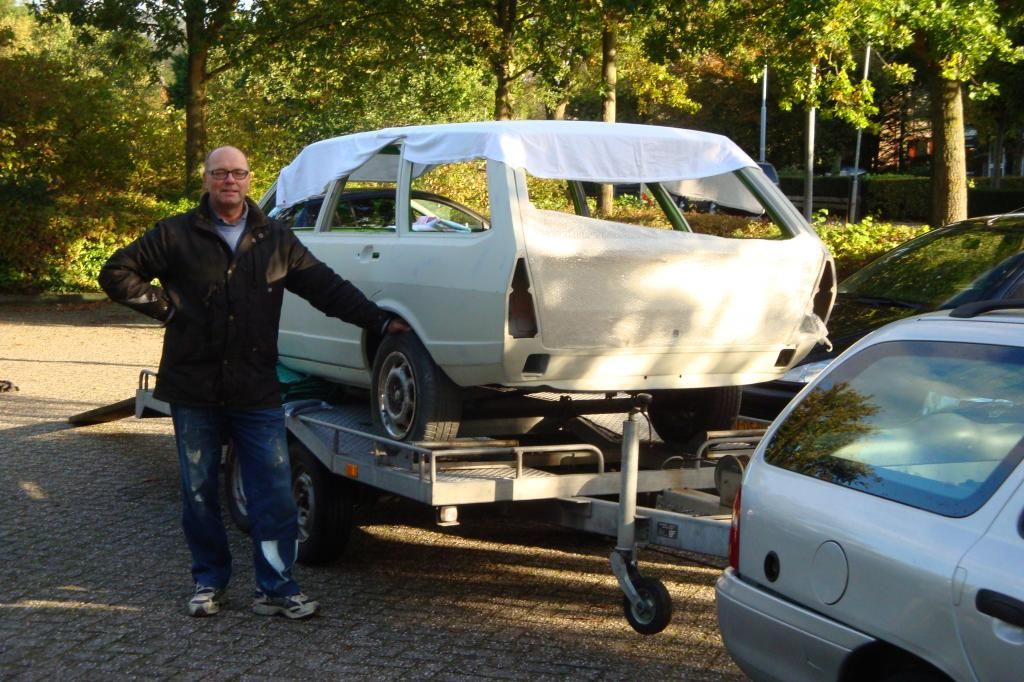

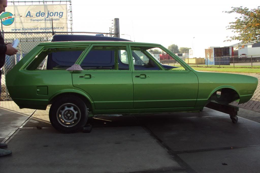

Vandaag heb ik de auto naar de spuiter gebracht. Hij is geschuurd met korrel 400 en staat in de spuitplamuur.
Bij aankomst voelde de spuiter meteen of ik de auto goed afleverde en hij was tevreden over hoe ik de auto had voorbereid. Een aantal plekjes verdienden nog wel wat aandacht maar dat zou geen probleem vormen. Sowieso zou hij de auto nog naschuren met schuurwol omdat de basecoat bij metallic geen vullende eigenschappen heeft en elk krasje zou dan te zien zijn.
Volgende week maandag kan ik de auto weer ophalen.
Kijk 'm daar staan, de trotse eigenaar! En hij is nog niet eens klaar. Ik kan niet wachten om hem te bewonderen als hij klaar is. Dus wel een beetje doorwerken graag! :)

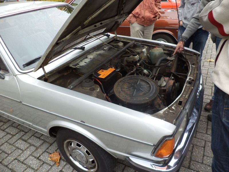

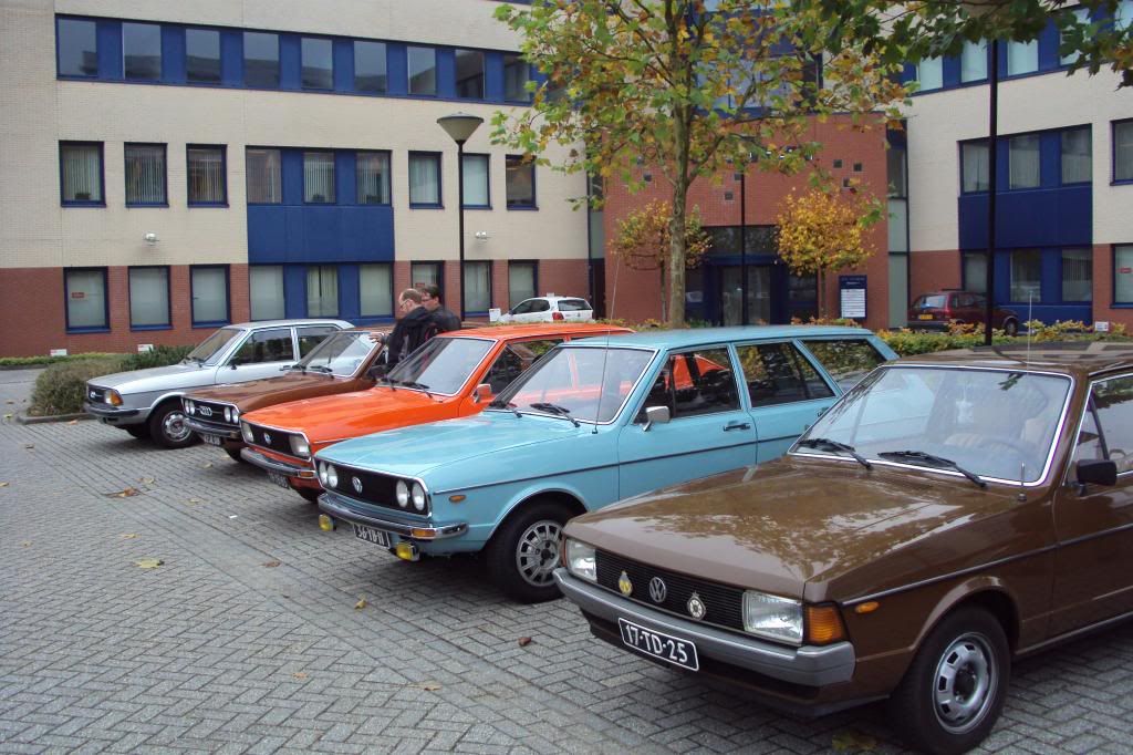

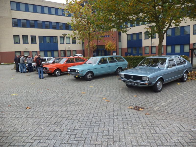

Gisteren was er weer een gezellige B1 meeting, waarbij we ons weer konden vergapen aan elkaars auto's. Ik heb weer kennis gemaakt met een aantal B1 rijders en was het een weerzien met een aantal bekenden. Uiteraard zijn weer de nodige - al of niet sterke - verhalen uitgewisseld. Nadat we gezamenlijk hadden geluncht, hebben we een mooie route gereden, met dank aan de organisatoren Phoenixrood en Rush. Hoewel de zon het liet afweten, was het lekker weer en hebben we geen regen gehad. Kortom: het was een geslaagde dag. Ik heb wat foto's gemaakt waar helaas niet alle auto's op staan, maar die zullen vast nog wel volgen...
"Hé, bij mijn auto zit dat schroefje anders!"
Inderdaad kunnen we weer terugkijken op een geslaagde dag van de B1 liefhebbers. GLS 1978 kwam ook nog zijn prachtige Bronzemetallic showen dus was er weer wat nieuws te bewonderen. Ik heb ook nog een paar foto's
Na een paar uurtjes alle weetjes uitgewisseld te hebben gingen we een tourtochtje houden. Ieder voor zich zoals je kunt zien:D
Ai, jammer dat ik er weer vandoor moest, ik spot zomaar nog een marsrode 32b, wel een beetje veel deuren... :)
Was gezellig, en mooie wagens jongens!

Gister heb ik al met een aantal mensen gesproken over de problemen bij de spuiter. Het bleek dat de verf bij de motorkap en de bestuurdersdeur werd opgevreten. Dit gebeurde precies op de randen van de plamuur. De spuiter behandelde dit en fixeerde dit. Echter na de gehele auto in de blanke lak gezet te hebben bleken er meer plekken te zijn die hadden gereageerd. Vanmorgen ben ik naar Vuren gereden om dit met eigen ogen te aanschouwen. Ik heb besloten om de auto opnieuw te laten spuiten omdat de plekken te veel aanwezig zijn.
Foto's volgen later
@Zollie: de mannen van die andere 32B waren jou nog tegengekomen. Die waren stomverbaasd dat ze nóg een marsrode 32B in het wild zagen rijden!
@Rush: jammer dat het spuiten niet in 1 x gelukt is. Prima dat je voor 100% goed gaat, krijg je nooit spijt van!

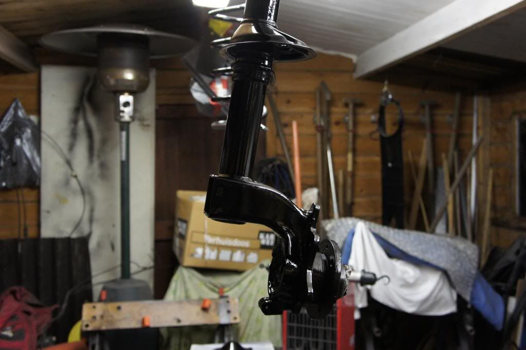

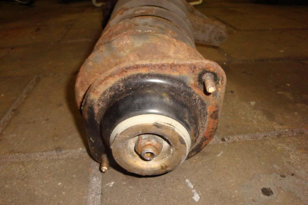

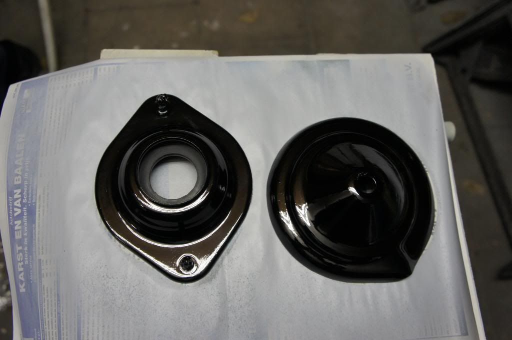

Vanmiddag ben ik met 1 van de veerpoten begonnen.
Zo zag ie eruit:

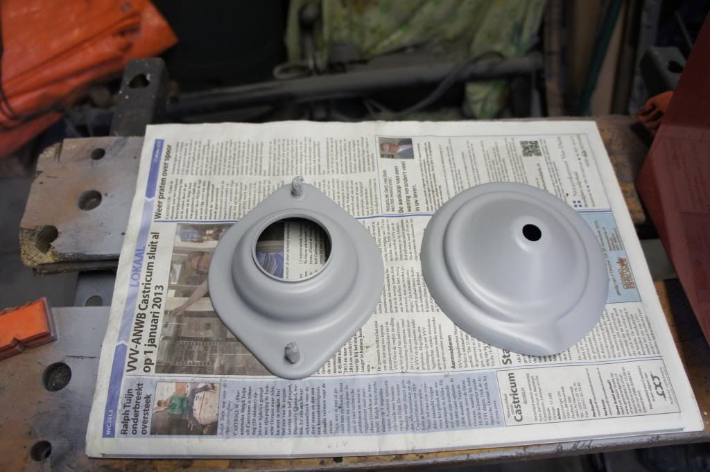

Aan de bovenkant zit er een schotel die de veer opvangt en deze draait weer in een schotel die aan de carosserie bevestigt zit.
Eerst de boel in 2 grondlagen.
En daarna in hoogglans zwart
Dat ziet er dan alweer een stuk frisser uit.

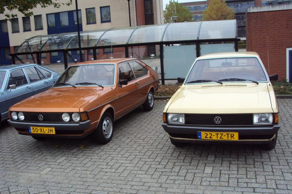

De eerste drie Passats zijn gearriveerd
En daar zijn de volgende drie! Rechts de prachtige bronsmetallic GLS van gls1978
De marsrode 32B van Zollie
Mooie achterkanten en prachtige kleuren
Typisch beeld uit de jaren zeventig
Ook de voorkanten zijn mooi
De laatste Passat is ook gearriveerd en heeft meteen zijn klep open
Duidelijk verschillende achterkanten vóór en na de facelift
Toevallig is de tweede 32B ook marsrood. De B1 is senegalrood en is uit Zweden geïmporteerd (zie de koplampsproeiers)
Gebroederlijk naast elkaar geparkeerd: de twee Audi's
Nog meer Audi
Marathonmetallic (voorgrond) en miamiblauw
Dit is wel de ultieme kleurencombinatie uit de jaren zeventig

Het spuiten van de addergroene wordt steeds uitgesteld. Eerst zou die vorige week dinsdag gespoten worden, toen werd dat zaterdag. Toen weer afgelopen dinsdag maar dat werd weer gisteren maar nog steeds niks gehoord.................................
Ondertussen verveel ik me niet hoor. Ik ben nu met de complete voorwielophanging bezig incl. subframe.
