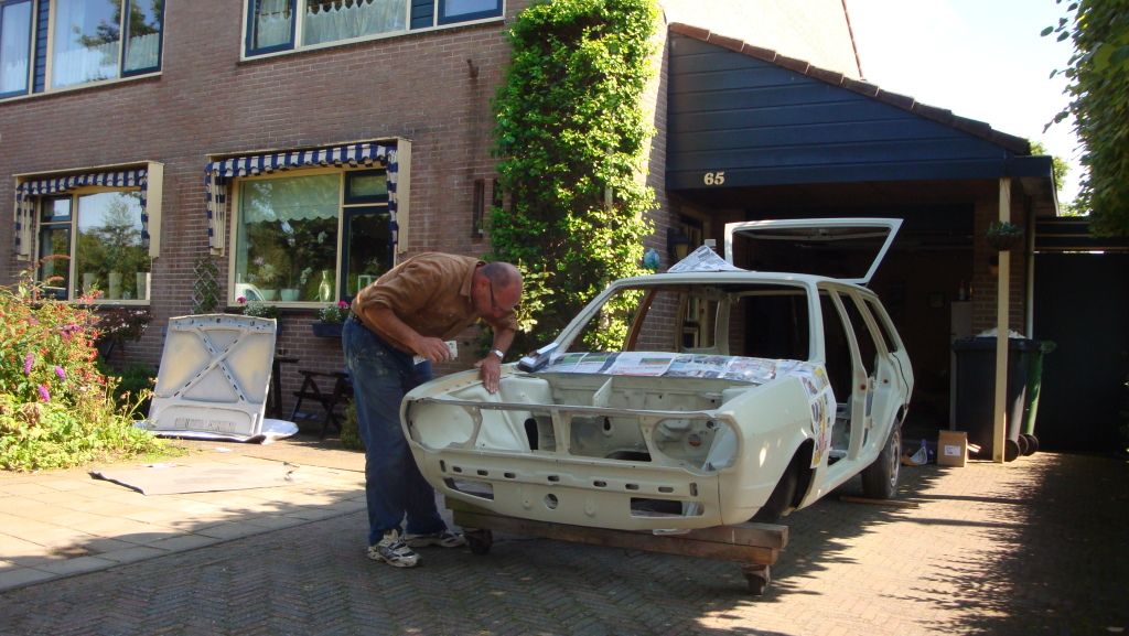

Intussen weer een stukje verder met de GLX,
de A-stijl is weer hard, een stukje bodem is vervangen en het voorste deel van de dorpel was aan vervanging toe...

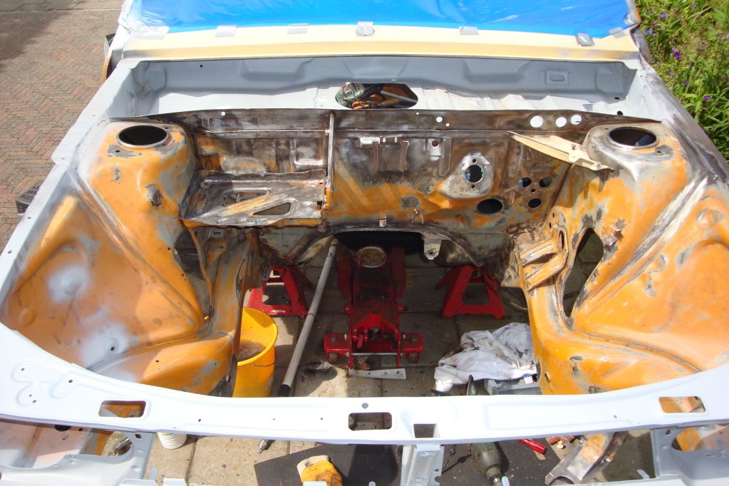

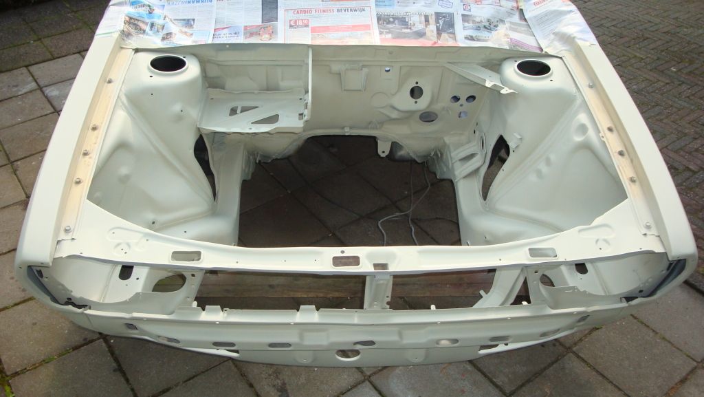

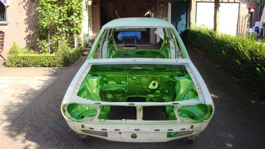

Het was weer een lekker weertje vandaag. Zo lekker zelfs dat ik het plan opvatte om eens wat spuitwerk te verrichten.

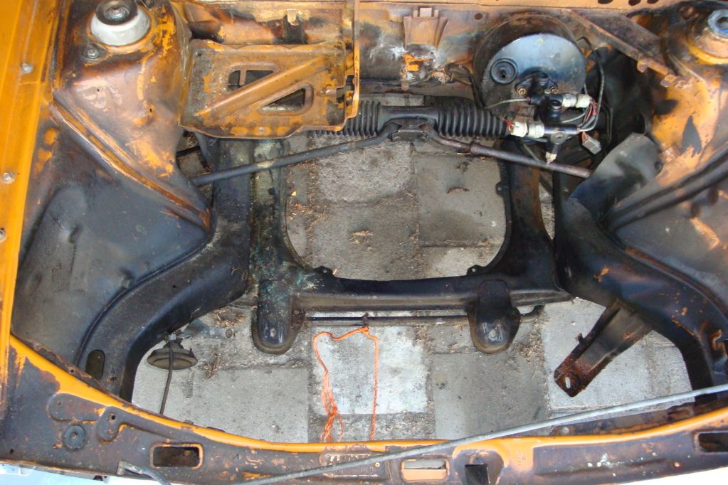

De motorruimte en de bagageruimte wil ik zelf doen om wat kosten te besparen. Een half jaar geleden zag de motorruimte er nog zo uit.
Een smerige zooi door de brand, en de vorige eigenaar had de boel getectyleerd toen hij van motor wisselde. Onder de tectyl kwam ook nog erg veel roest tevoorschijn. Ik denk wel dat de tectyl veel doorrotten heeft voorkomen het is alleen een takkeklus om het te verwijderen.
Na het één en ander gelast gelast te hebben kon de boel in de grondverf en spuitplamuur .
Uiteraard moet dit weer een beetje geschuurd (komt hier nog eens een end aan!!) worden alvorens het spuiten kan beginnen.

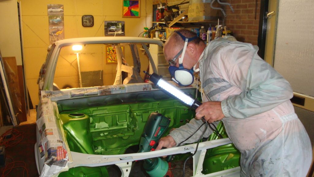

Voor m'n verjaardag heb ik een electrische spuit gekregen van Bosch type PFS 55. Hier zit een spuitbeker aan die je vult met verf. De verf heb ik 1:3 verdund en deze is 1K. De blanke lak die er overheen gaat is 2K. Ik gebruikte dit systeem voor het eerst en het bleek dat ik de spuit veel te rijk had afgesteld met als gevolg gigantische druipers. De verf ging trouwens ook snel op daardoor. Op de foto is dit links te zien .
Na de spuit armer afgesteld te hebben heb ik de rest gespoten. Ik laat het nu minimaal 24 uur uitharden en dan ga ik de druipers schuren.
Pas als het helemaal goed is gaat de blanke lak er overheen.
Zo, en nu een Heineken

Wat een geweldig resultaat weer! Ik snap dat je na zo'n dag dorstig bent als je met Heineken-flesjes-groene lak in de weer bent geweest :D
@ 0251rush2112 ,
Ziet er goed uit zeg, wat een mooie kleur, ben benieuwd hoe het eruit ziet als de hele auto gespoten is. Valt wel lekker op denk ik (y)(y)(y)
Heb je alleen geen last van stofjes en vliegen in de lak als je buiten spuit?

Ik heb gerust wel af en toe last van stofjes en vliegjes maar dat neem ik op de koop toe, voor dit soort spuitwerk moet dat kunnen. Als het maar niet gebeurd in de spuitcabine van de spuiter als de carosserie gespoten word:cool:

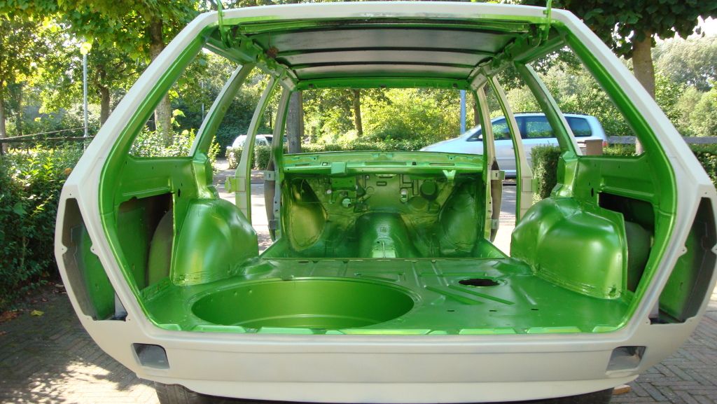

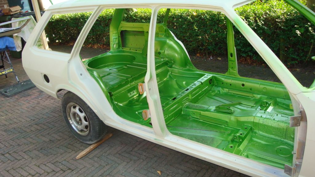

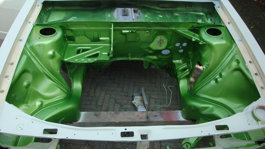

Gister was het weerbericht voor vandaag behoorlijk goed. Echter toen ik wakker werd bleek er iets van windkracht 5 te staan uit het zuidwesten.
Dus moest ik in de garage spuiten. De hele klerezooi moest er dus uit om wat ruimte te maken.
De motorruimte heb ik voor de 2e keer gedaan ivm zakkers van de 1e keer, dat wil ik nie hebbe nie.
Dan wilde ik de rest van de binnenruimte ook in kleur hebben voor als je de bank opklap of je bij het reservewiel moet zijn.
En na gedane arbeid is het altijd lekker om de dorst te lessen. Marathonmetallic had al de goede tip dat deze rakker erg goed kleurde met het geheel.
Dat schiet lekker op zeg! Nog even en hij kan naar de spuiter. Heb je geen last van de verflucht in huis? En er zal vast wel een bedoeling achter die groene handremhefboom zitten neem ik aan. :cool:
De verflucht in huis valt heel erg mee. In het begin wel een beetje maar toen ik vanmorgen beneden kwam in de hal kon ik niks ruiken.
De garage heeft wel op bepaalde plekken een groene nevel maar ook dat valt wel mee.

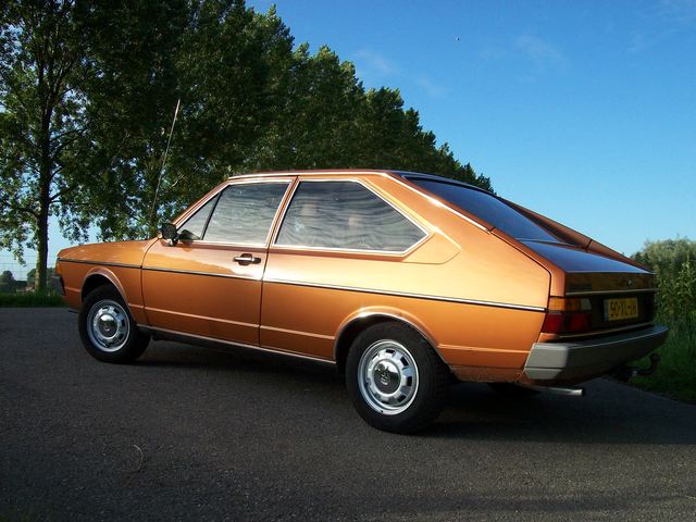

Hi,
Ik wilde graag even mijn Passat voorstellen. Het is een 1.6 GLS uit 1978. Ik heb de auto sinds maart en heb hem in Nederland gekocht. De auto is in 2007 ingevoerd vanuit Belgie (omgeving Brussel) en is ook in Belgie geproduceerd (volgens het type plaatje). De auto verkeerd in goede staat en heeft nauwelijks roest (alleen een paar plekjes aan de voorschermen). Ook de lak is nog grotendeels origineel.
11056010
Mvg,
Jeroen
Hallo GLS 1978, welkom op dit forum. Wat een fraaie GLS heb je, mooie kleur ook! Kom je volgende week zondag ook naar de Passat/Audi meeting?
Dank je. Ik ben er ook erg blij mee. Ik ga proberen van de partij te zijn. Het zal dan een van de laatste ritjes worden voordat hij de
winterstalling in gaat.
