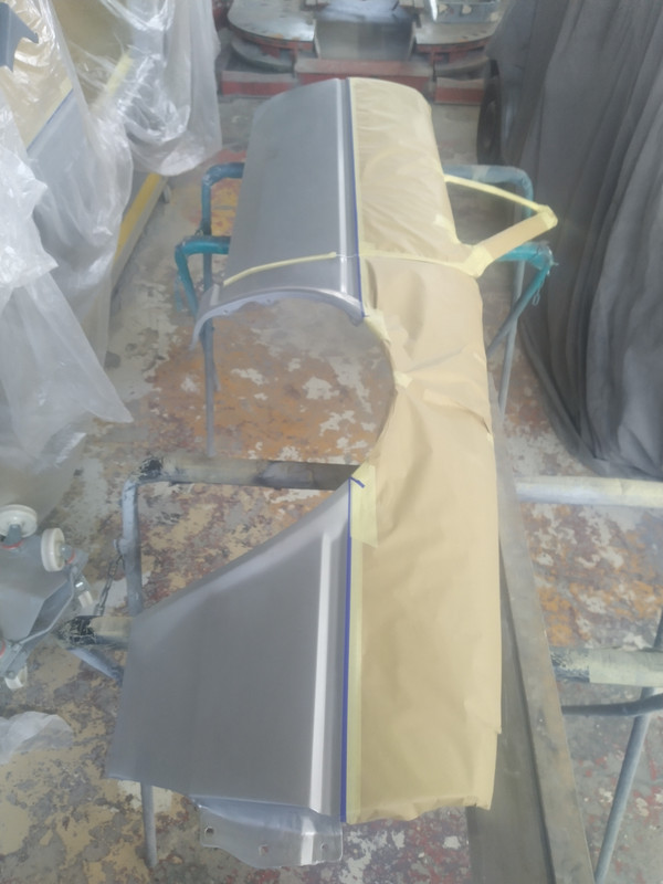

Behandelen gebeurd uiteraard maar na het spuiten, je kunt diverse middelen gebruiken en komen in alle naatjes maar ook lekt het straks op het plaatwerk en dan heeft de lak geen hou vast.
Engineer2
Gebruiker
Heel mooi opgelost!
Dat verlijmen kan inderdaad prima maar ik ben met je eens dat het toch als een risico voelt. Met dat tinnen (dat deden ze vroeger ook voordat er plamuur bestond) los je dat helemaal op. Mooi gedaan!
Heel benieuwd hoe dit gaat worden.

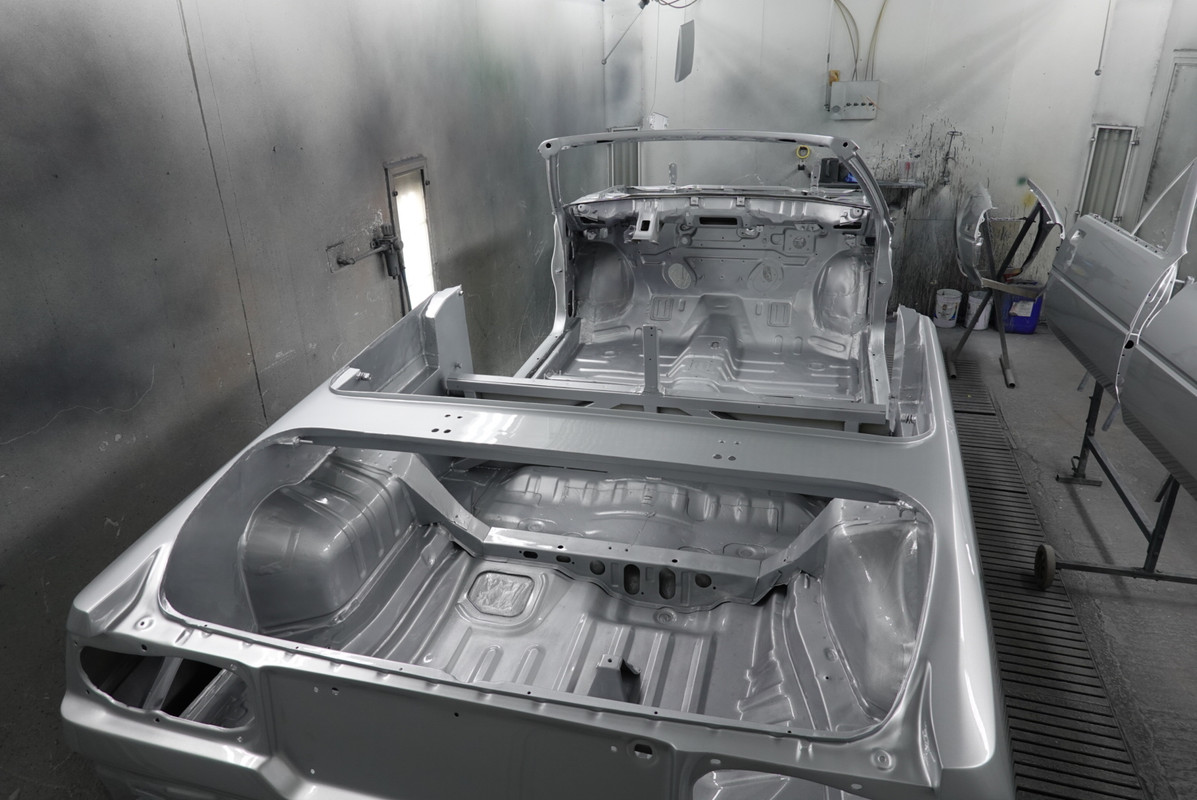

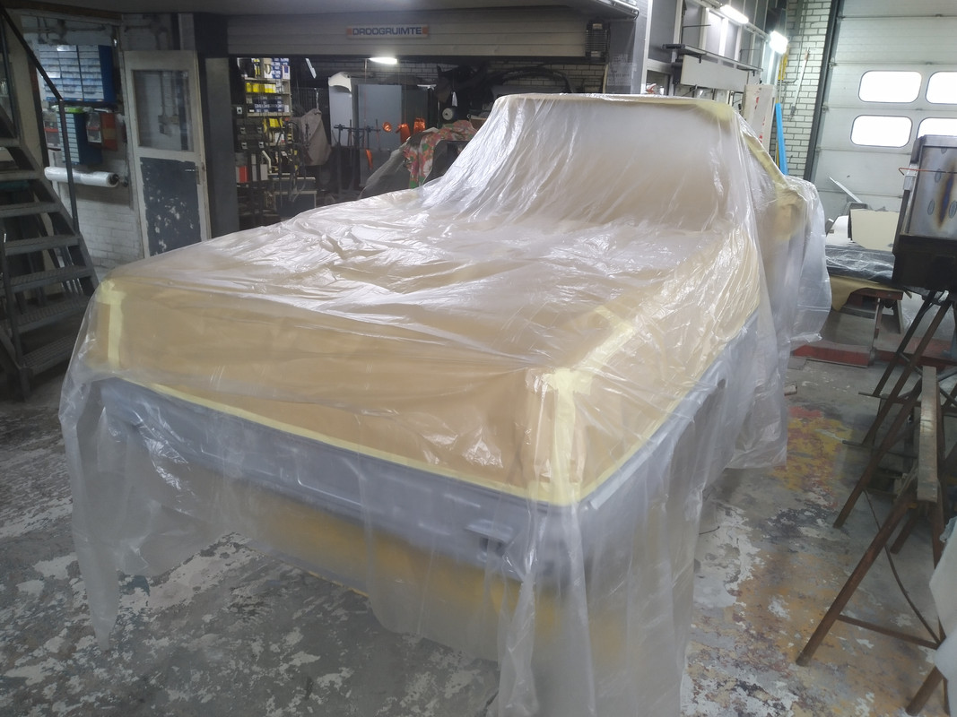

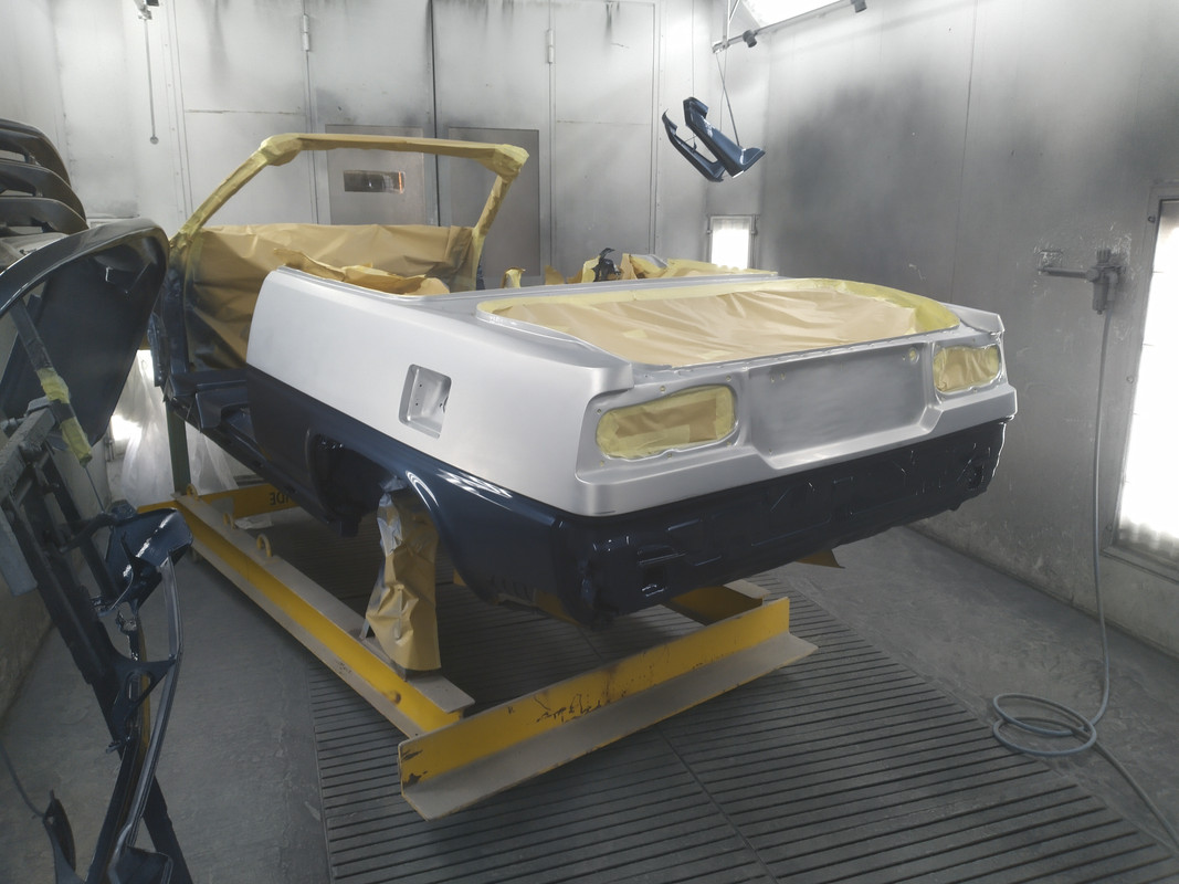

Vandaag heb ik wederom een mijlpaal gehaald. De cabrio is gespoten en al deels in de juiste kleur. Op het moment ben ik zeer tevreden, vooral als je het verleden kent en weet wat het was.
De auto met grote onderdelen mobiliseren.
Voor het definitieve lak moest er een voorkleur op, dit is omdat de nieuwe kleur slecht dekkend is.
MWH
Gebruiker
Gefeliciteerd! Dat is inderdaad een hele stap als je hier terugleest. Ik ben benieuwd naar de plaatjes, maar die volgen vast pas bij 'geheel in de juiste kleur'. ;)
edit: Ah, toch plaatjes toegevoegd! Een soort van grondkleur dus, als ik het goed begrijp. Ziet er alvast keurig uit. (y)

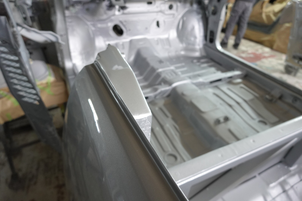

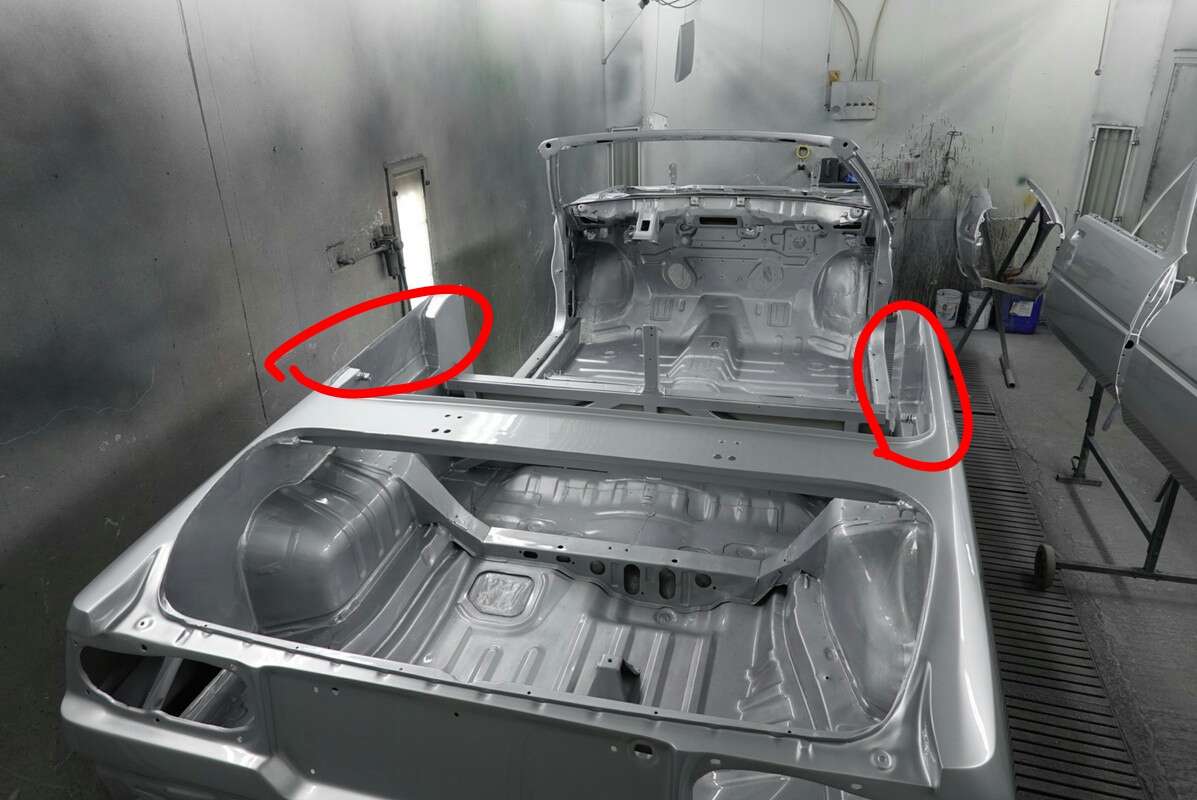

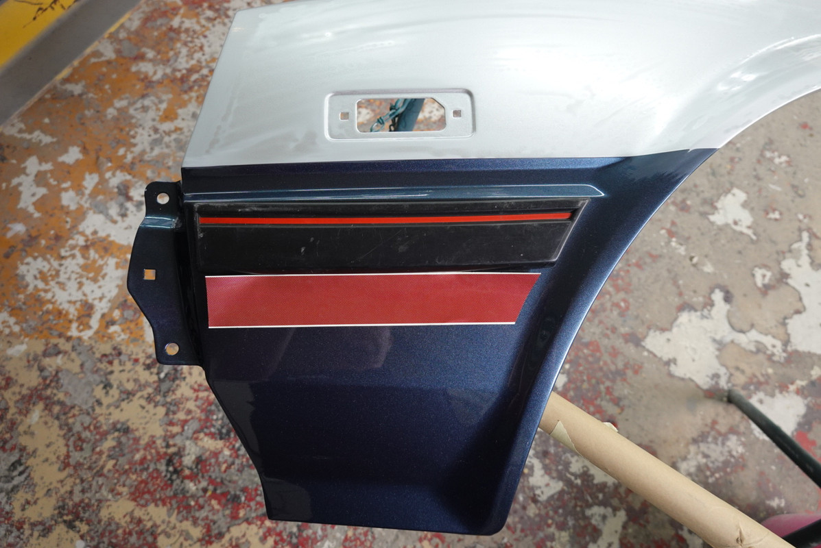

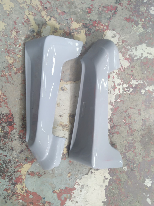

Ik denk dat dat gezichts bedrog is, dit zijn net twee stukken waar ik eigenlijk niets aan heb hoeven doen. Tijdens het strippen zat daar zwarte bekleding op gelijmd, ik ga uiteraard hetzelfde uitvoeren alleen met nieuwe stof.
Klassiekerrijder zei:
Ziet er al goed uit!
Lijkt het zo, of is er een verschil in afwerking tussen deze twee randen?

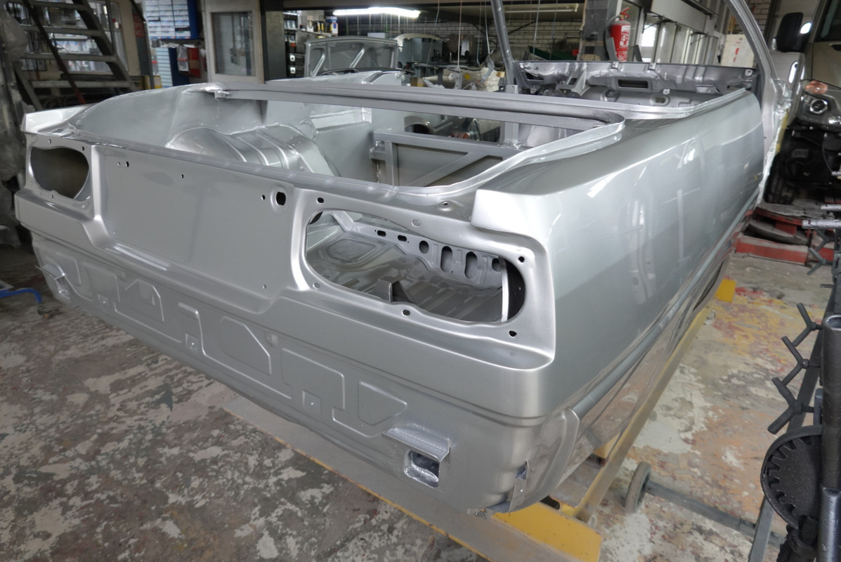

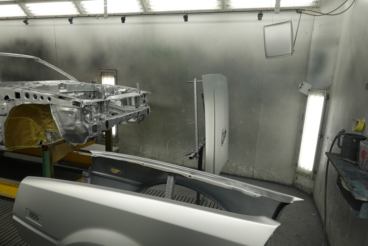

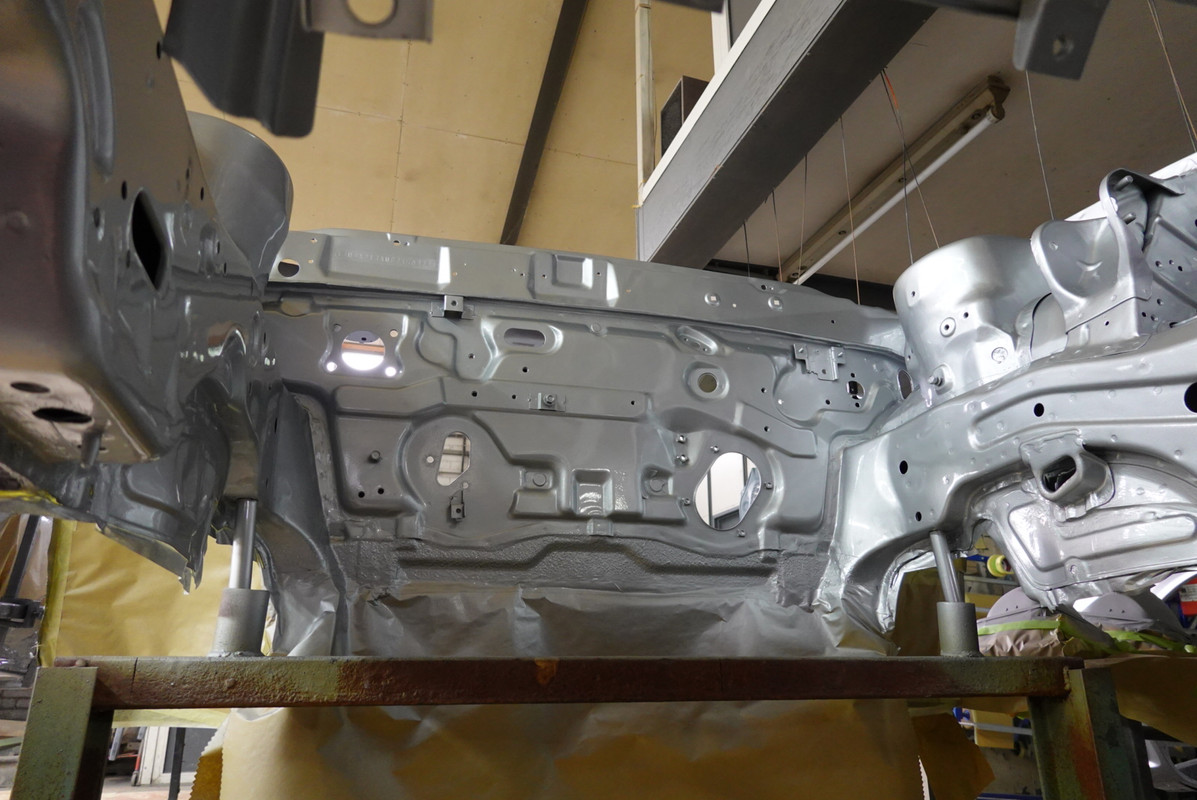

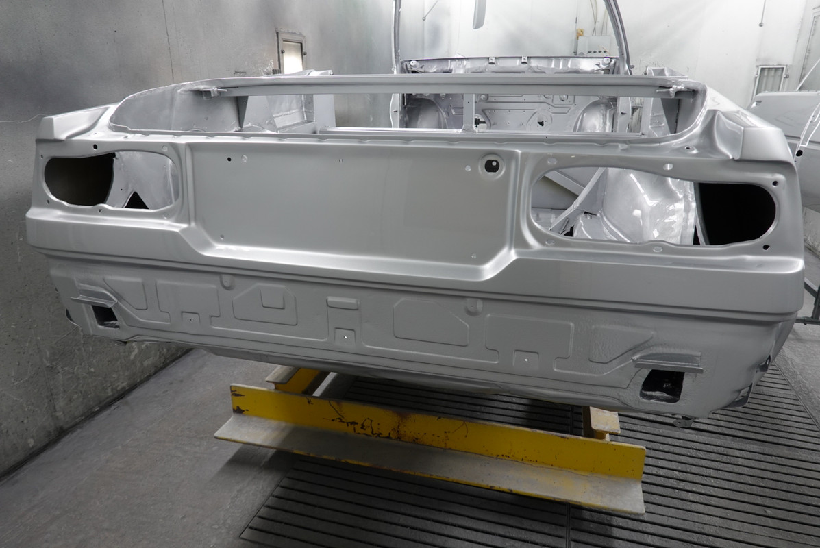

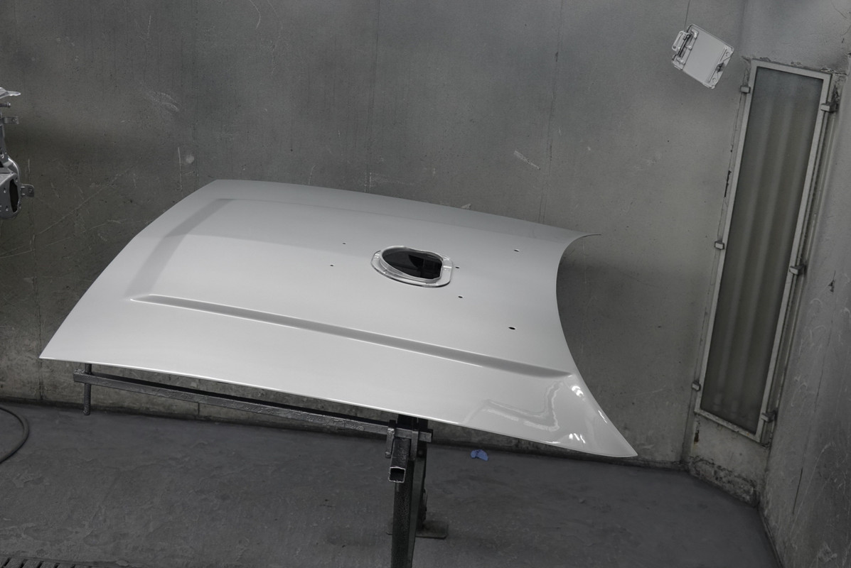

The day after, wederom was ik blij verrast om vanmorgen de gespoten auto en delen te zien buiten de spuitcabine. Het is altijd lastig om een juiste keuze kwa kleur te kiezen en ik ben blij met de zilvere grijze kleur (Mercedes).
Omdat de lak nog te vers en te zacht is mocht ik nergens aan komen ivm de volgende fase. Daarom me druk gemaakt met een voorruit die ik jaren terug ooit uit een donor auto heb gehaald en deze was alles behalve schoon. Ik ging voor een nieuwe maar die is niet meer te krijgen. Jammer is dat er lichte ruitenwisser krasjes op zitten dus die zou gepolijst moeten worden. Dit laatste ga ik even uitzoeken en zal het waarschijnlijk ook gaan uitvoeren.

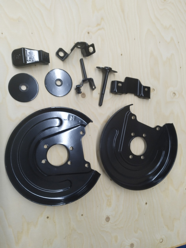

Een paar weken terug had ik weer een hoop klein spul laten poeder coaten en ben ook hier uitermate tevreden mee.

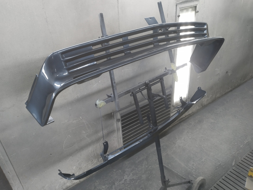

En we gaan gewoon verder. Omdat de spuitcabine een bepaalde afmeting heeft en je er ook moet kunnen werken was het al bekend dat er een fase 1 en een fase 2 zou komen. De 2e fase bestaat uit losse delen zoals kofferdeksel, spoiler, skirts, bumpers, spiegels enz enz.

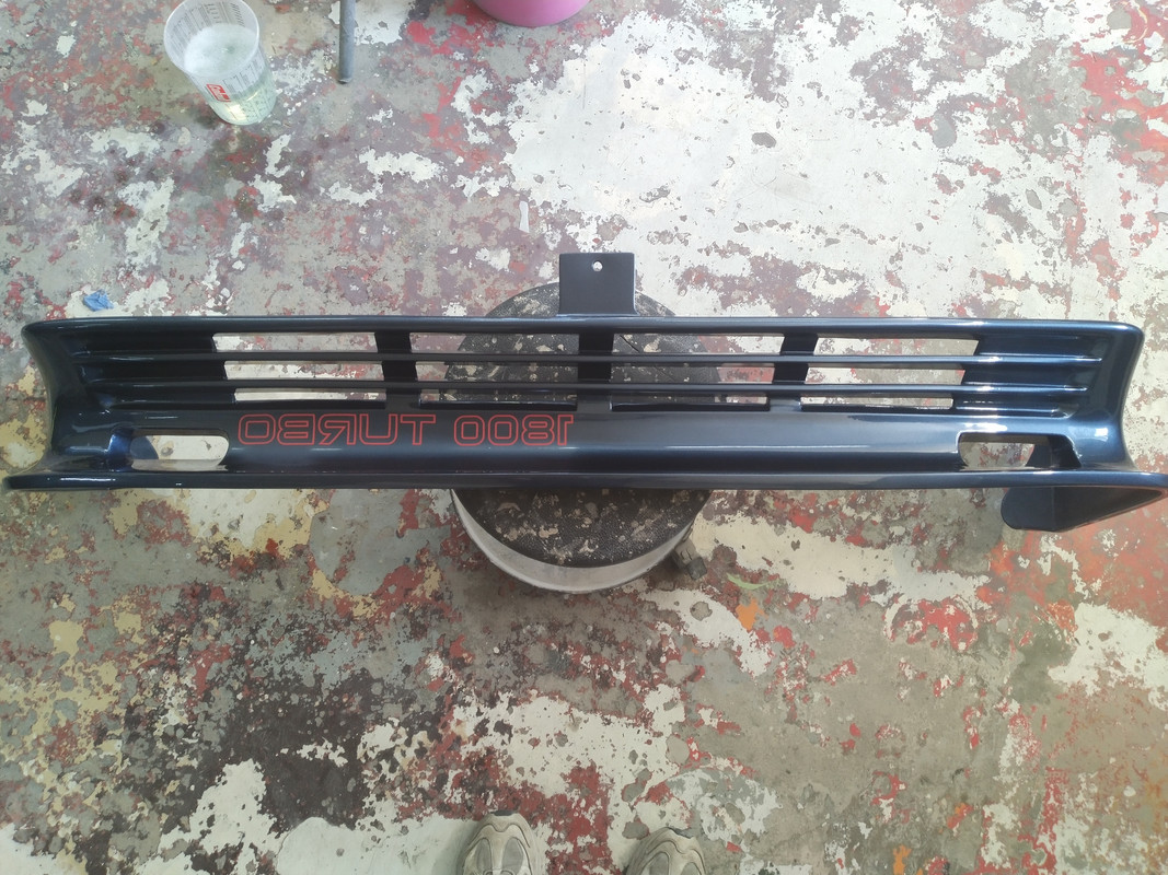

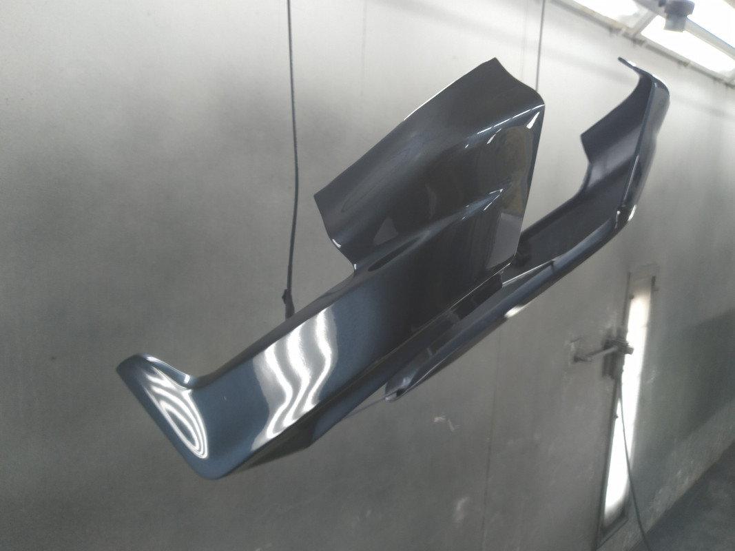

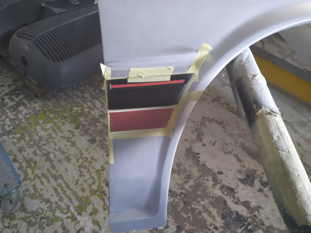

Vandaag de lompe voor spoiler te voor schijn gehaald, ook deze kwam ooit van een donor auto en heb het gewoon bewaard. Alle spoilers die ik heb zijn in het midden gebroken, waarschijnlijk ooit een stoeprand aangetikt? De beste heb ik er tussen uit gehaald en ook deze gaan we als nieuw maken. Vandaag de gebroken stukken gelijmd met twee componenten lijm. Het heeft nu een paar dagen om goed uit te harde zodat ik maandag mooi kan gaan maken. Het geheel stond aardig onder spanning dus heb een versteviging gebruikt met diverse lijmtangen, tape en schroevendraaiers en zien later of het geholpen heeft.

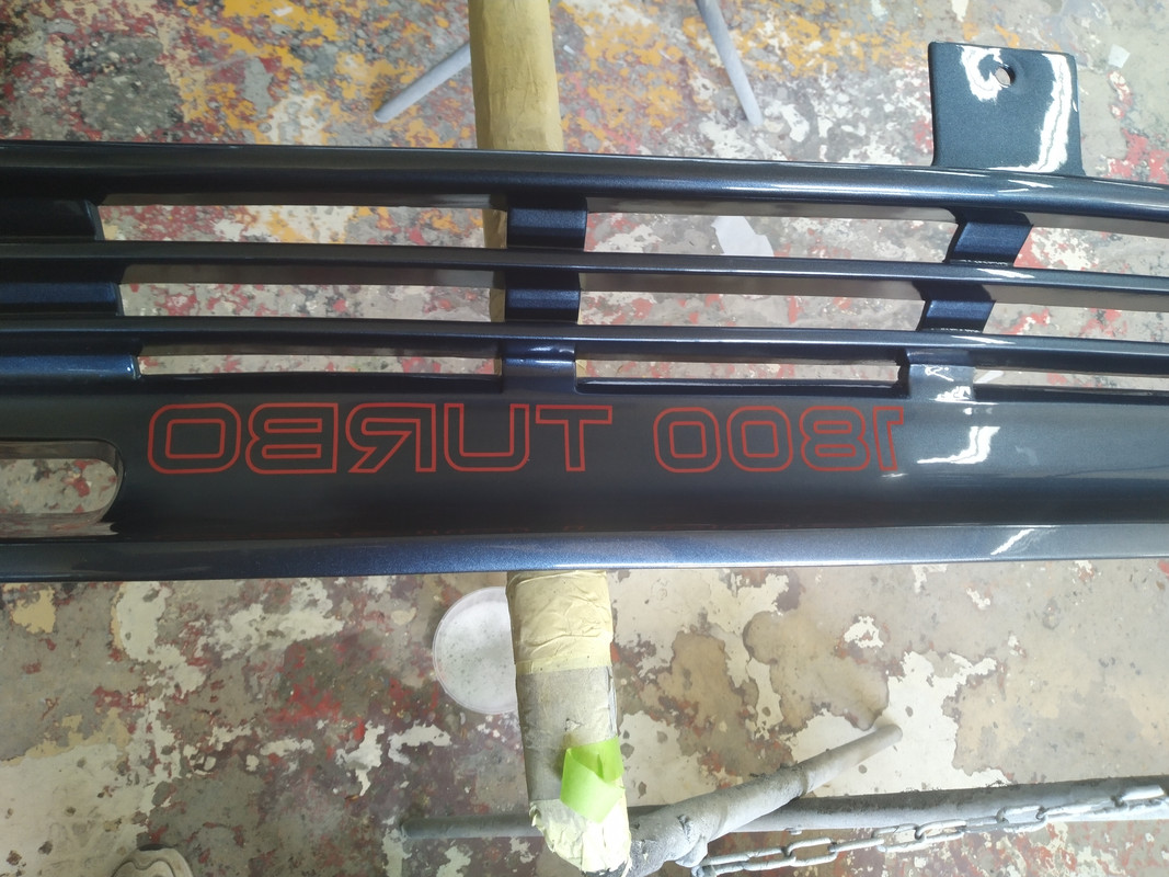

Wat ook niet origineel is maar eerlijk heb afgekeken van de Lancer 2000 is de sticker aan de voorkant in spiegelbeeld.
Ik vond het mooi dus heb het ontwerp aangepast en na laten maken. Uiteraard gaat hier later ook de blanke lak over heen!

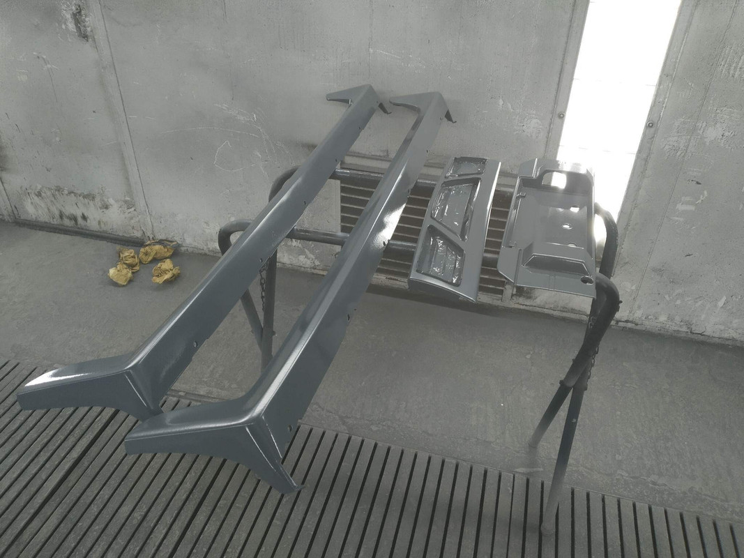

Deze week zijn er weer onderdelen gespoten. Dit kon niet eerder met de auto samen omdat de ruimte te beperkt was. Wat kan een mens blij zijn met die kleine dingen. It feels good!

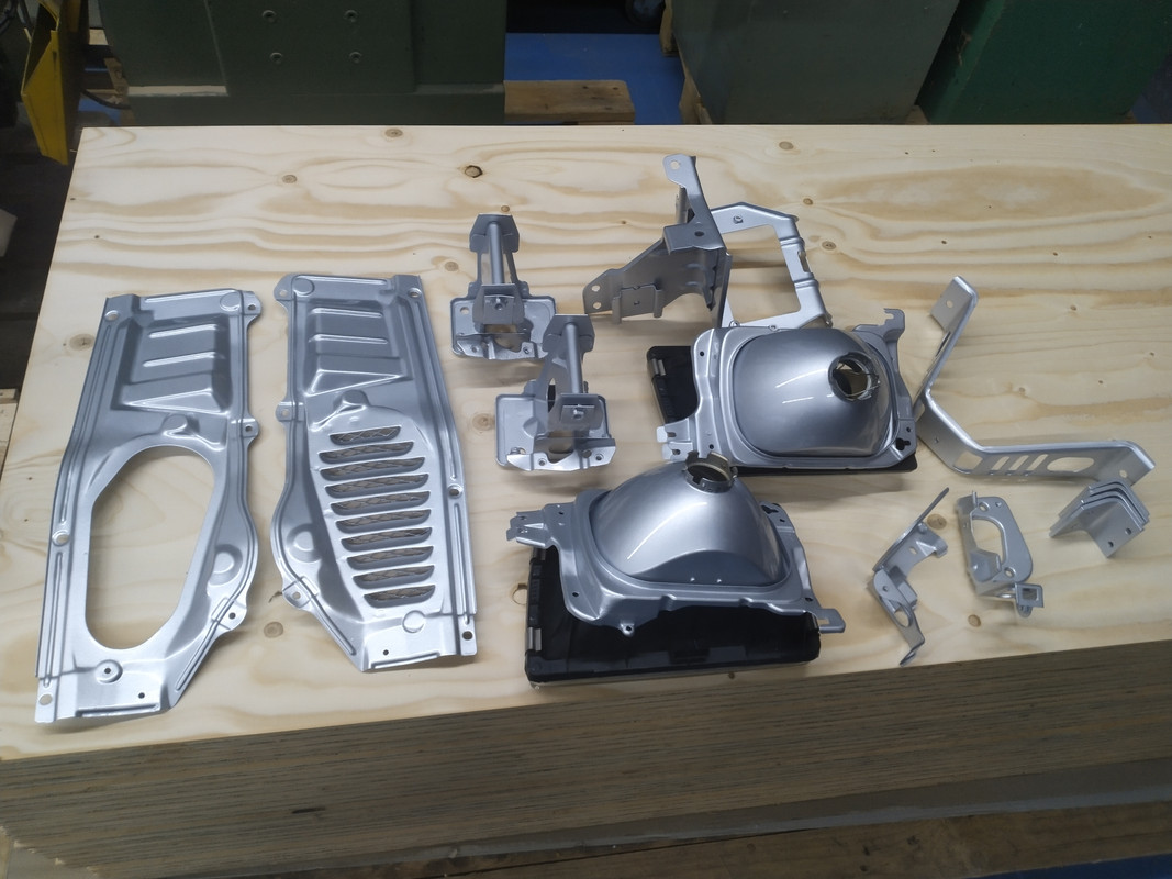

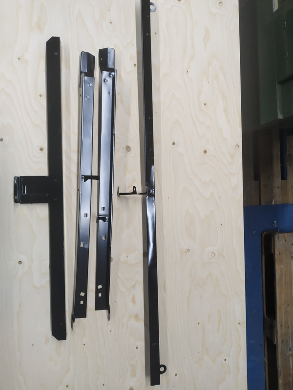

Weer zijn er kleine onderdelen gespoten, dit kon niet samen met de auto omdat de ruimte te beperkt was. Ik ben weer zeer blij met het resultaat. Normaal monteer je de bumper steunen enz gewoon op de auto maar dan kan er geen lak tussen beide komen en zou het eventueel kunnen roesten. Daarom de keuze gemaakt om alles los te laten spuiten. Nu vertelde iemand mij voor de montage er pakkings papier tussen te doen. Hier ben ik nog niet over uit.

Auto Fanaat zei:
Pakking papier ertussen zou ik niet doen. Niet nodig en niet mooi. Gewoon strak tegen elkaar. Roestproblemen zie je eigenlijk nooit tussen strak gemonteerde delen, hooguit wat oppervlakkige roest. Geeft misschien ook weer massa problemen, bij bepaalde onderdelen.
barchettista
Gebruiker
Dat met dat tinnen, top opgelost.
Er bestaat 1 auto waar ze dat tot 17 jaar terug nog hebben gedaan. Ik vermoed dat je aan mijn foto wel kunt zien welk model dat was.
Mooi om te zien dat t vooruit komt.
Auto Fanaat zei:
Misschien een stomme vraag: trekt dat papier geen water aan cg kan water daar niet intrekken? Lijkt me dan juist iets dat je idd niet moet doen

FW Ta 183 Huckebein I zei:
Auto Fanaat zei:
Pakkings papier houd ook olie tegen, het is niet zomaar papier. Maar ik denk inderdaad dat ik daar niet aan begin. Als de auto klaar is zou hij amper nat worden, hooguit om te wassen en verder met mooi weer rijden……maar…….er kan altijd een onverwachte bui komen. Shit happens dan.

De voorspoiler en zijskurts zijn bijna in de fase om in de grondlak gespoten te worden.
Het was een behoorlijke tijdrovende klus om dat harde plastic weer netjes strak te maken. Ooit heeft het op een Cordia gezeten en waren ze met parkers vast geschroefd aan de carrosserie, dit betekend boor gaten in het plastic. Met een twee componenten lijm deze gaten gedicht en daarna geplamuurd. Mijn bedoeling is om met de montage juist geen parkers toe te passen. Ik denk dat het met kit gemonteerd gaar worden maar dan wel op een hele nette manier. Met schroeven maak je de body weer roest gevoellig!

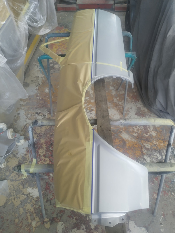

Alle kunststof delen hebben alle behandelingen gehad en zijn ook klaar voor de juiste kleur. Tevens de zijstriping op de juiste lengte geknipt zodat die na de kleur erop geplakt kunnen worden waarna er nog blanke lak op gaat.

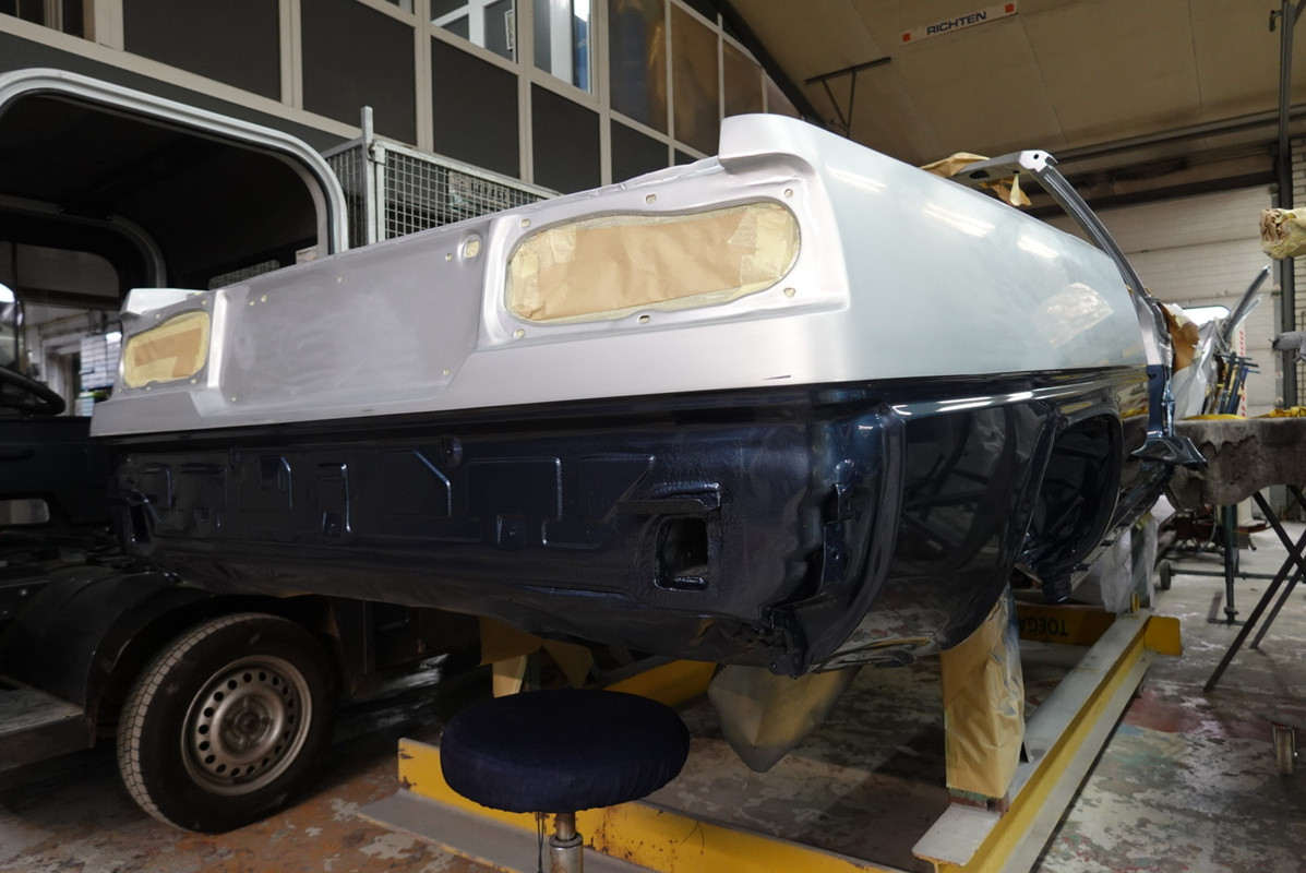

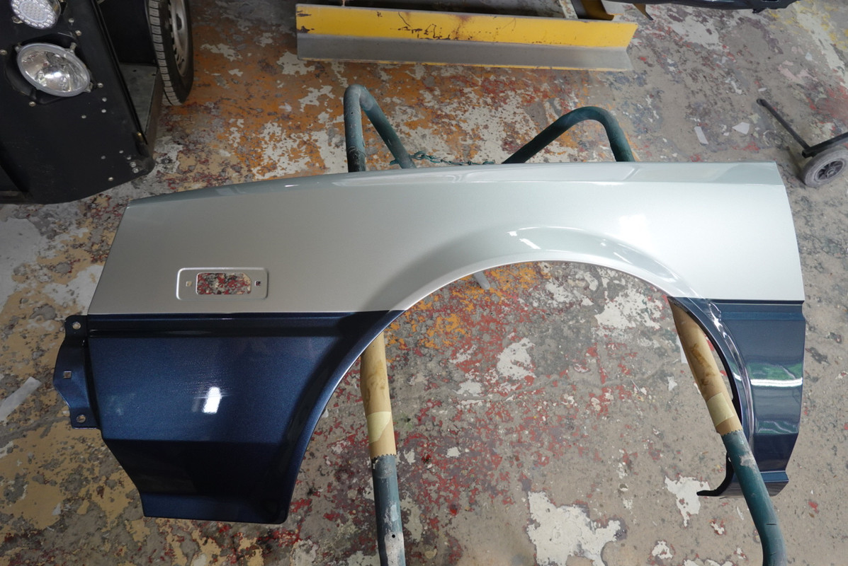

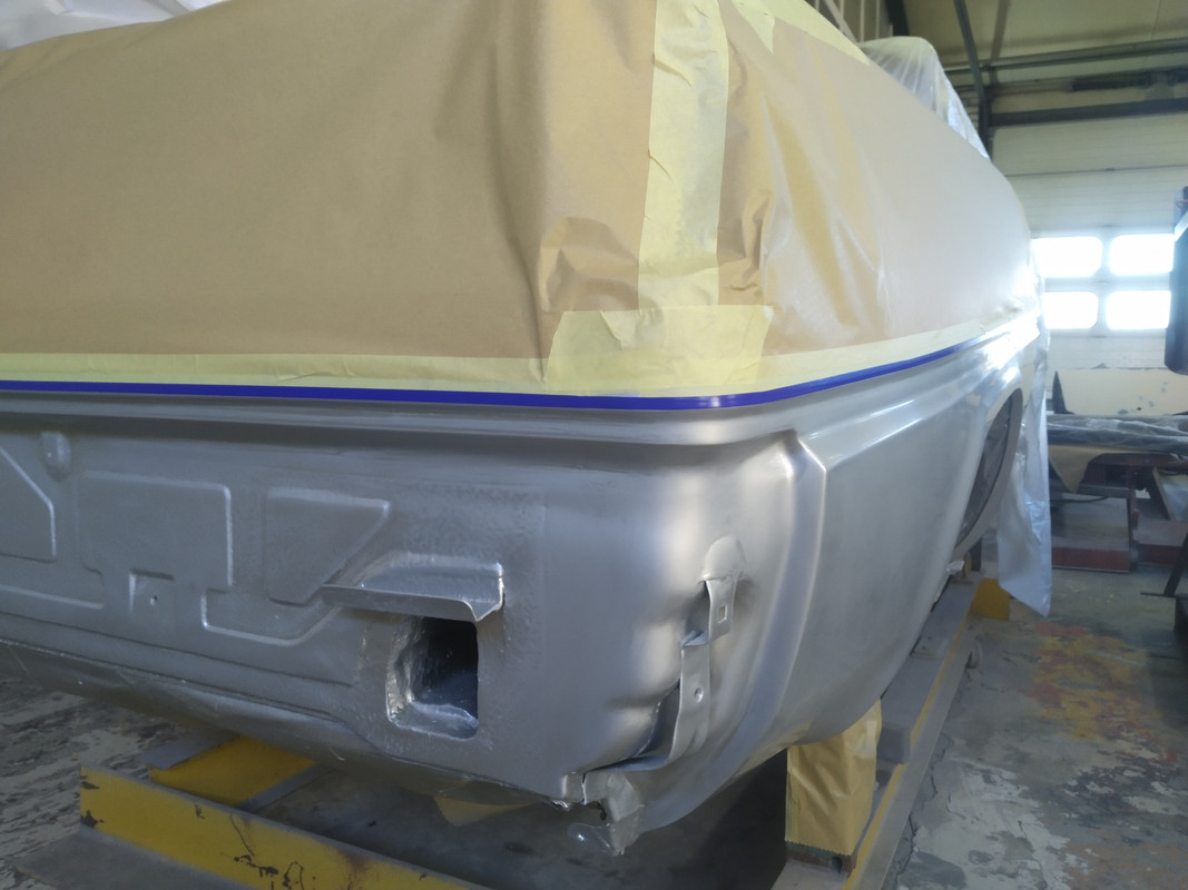

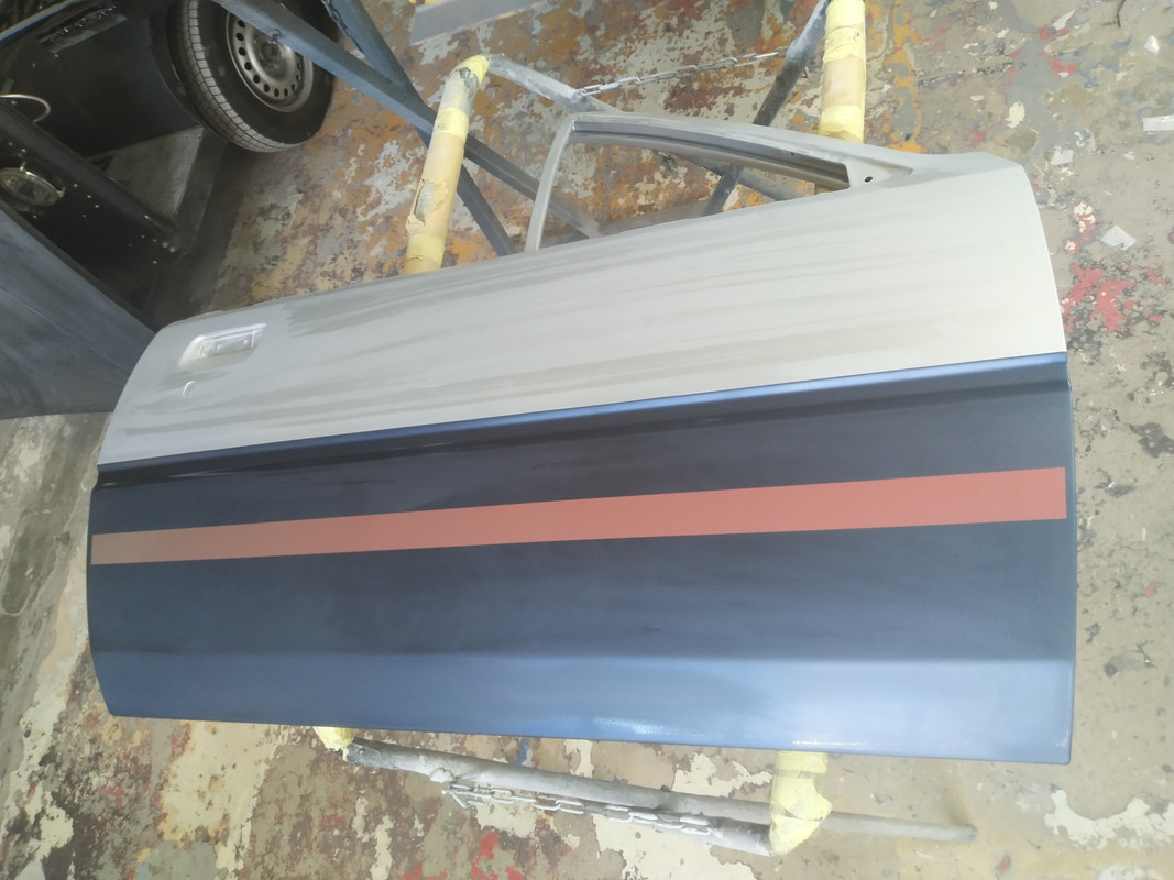

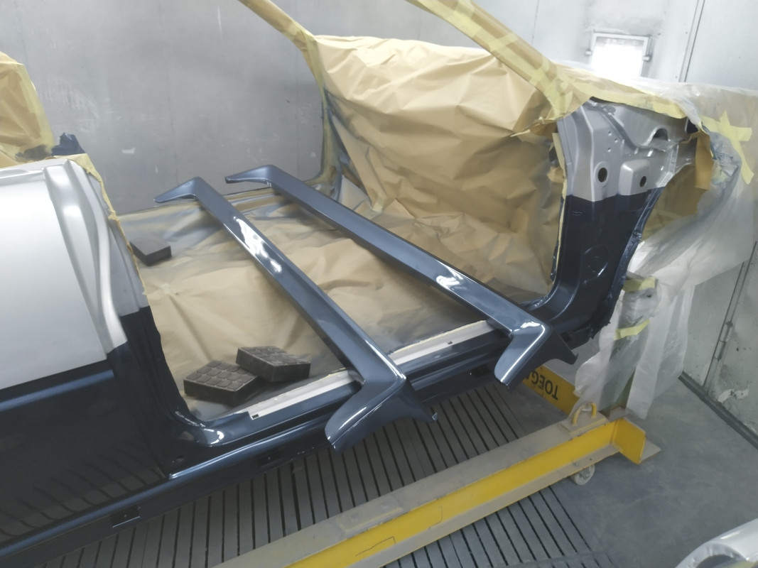

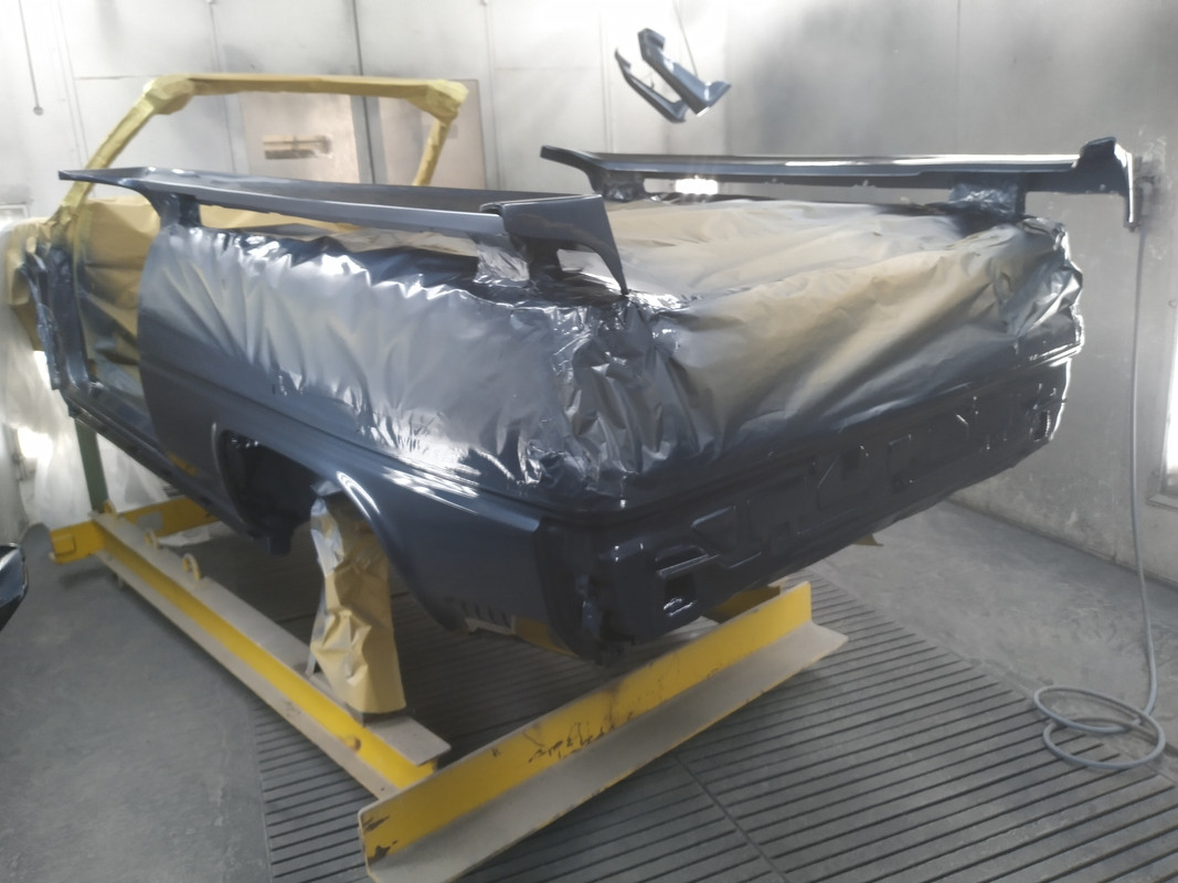

Vandaag een dag vol vreugde, de onderkant is donkerblauw gespoten en ik was helemaal in de nopjes. Wat is deze combinatie gaaf! De kleur scheiding moet nu gepolijst worden, op een paar plekjes zat het tape niet goed en daar waar het blauwe op het grijze zit moet verwijdert worden.
Ook ben ik bij het bedrijf geweest die de Lorenz sticker op de juiste maat na gaat maken, deze is volgende ook klaar. Al met al een top dag!
