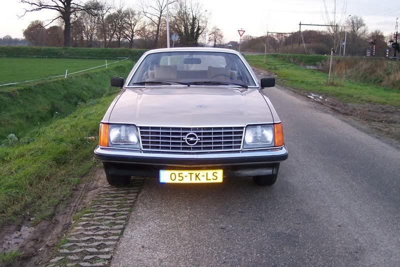

vandaag de eerste proefrit gemaakt :D door de bossen en achteraf weggetjes (y)
eerst was de auto zó smerig dat ik hem maar eens gewassen heb, hij is nu nog steeds smerig, zit van dat smeerspul op wat van de boom komt, maar zag er beter uit nu.
eerst van borne naar delden door het bos, daar remmen los gemaakt, toen via leuke weggetjes naar Azelo, Deldenerbroek naar bornerbroek, toen naar zenderen en terug, al met al een rit van ongeveer 20 km
remmen zijn nu ontdaan van de roest, en remt stukken beter nu, wat moet er nog gebeuren:
- verlichting is op hol, bij gewoon licht brand 1 kan dimlicht, andere kant het knipperlicht o_O
- snelheidsmeter doet het niet meer, volgens mij heb ik de kabel niet goed meer aangesloten
- de motor tempratuurmeter komt niet echt omhoog, terwijl de motor wel gewoon warm wordt, maar das geen APK punt, wat nu even belangrijker is.
- ik vind ook nog steeds dat de auto in de bocht wat nerveus stuurt, niet dat je lekker in de bocht kan 'hangen' eens even zien wat ik daar aan kan doen.
maar het was een prachtig ritje met dit weer over de weggetjes, en leuke reactie's gehad onderweg vooral die vent op de fiets die gebaarde dat ik zo hard reed was wel leuk :D
tussen bornerbroek en zenderen:

dus in de winter moet hij zowiso buiten staan (af en toe onder de carport of met een doek er op)
buiten het geld om, haal ik nu ook geen hele mooie monza, omdat ik het zonde vind om die buiten te laten staan. Ach, en hij heeft al 26 jaar buiten gestaan, dus deze winter ook denk ik :) Al zal ik er met de pekel en sneeuw en zo weinig tot niet mee gaan rijden. Ben er wel zuinig op verder (y)
wat betreft de APK, ik neem hem zaterdag mee naar 't werk, nieuwe olie, filterjes en grondige inspectie, en eventueel al paar dingetjes doen, en dan wordt gelijk door een monteur gekeken wat ik er eventueel aan moet doen nog, ik maak me alleen nog zorgen over de remleidingen op een paar plekken :rolleyes: maar mocht dat goed zijn, dan gaat hij gelijk de maandag of dinsdag voor de APK op :)
en anders iets later, afhankelijk wat er nog aan gedaan moet worden.
GSI Fahrer
Gebruiker
Buitenstaan in de winter maakt opzich niet veel uit. Het is wel jammer maar als je geen ruimte hebt, houd alles op natuurlijk. Ik zou er met pekel enzo zeker niet mee gaan rijden. Dat is vragen om roest namelijk.
Hopen dat de auto er de 1e keer doorkomt! Ken je er mooi mee naar de meeting;)
AsconaGT
Actieve Gebruiker
ik ga er niet van uit met een auto van 26 jaar oud die 2 jaar heeft stil gestaan, wat bovendien de naam opel draagt, maar de wonderen zijn de wereld nog niet uit :D 't zou wel mooi zijn.
half januari (wanneer de meeting staat geplant) ga ik er van uit dat er wel APK op zit :)
