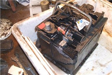

De rede is dat als je een vonk bij de pool krijgt in theorie de accu zou kunnen exploderen door het ontstaan van knalgas(waterstof) in de accu.
Als de vonk plaats vind op het chassis of welk ander massa punt dan ook is dat uit de buurt van de accu.
Quote
Helaas kunnen accu's onder bepaalde omstandigheden exploderen.
Een geladen accu is een echte bom zodra alle opgeslagen energie in één keer vrij komt zoals bijvoorbeeld wanneer een gevallen stuk gereedchap volle sluiting veroorzaakt.
Bij het laden van een loodzwavelzuuraccu wordt het explosieve knalgas gevormd. Dit knalgas kan bij de geringste vonk exploderen. De meeste explosies vinden plaats tijdens het aan- of afkoppelen van de aansluitkabels, startkabels en de lader.
Als een accu explodeert tijdens het starten is dat meestal het gevolg van een te laag electrolytniveau door verkeerd laden en/of gebrekkig onderhoud. Een dendriet door sulfatering kan een brug vormen tussen twee platen zodat, op het moment dat de startstroom gaat lopen een vonk wordt getrokken en het in de accu aanwezige knalgas explodeert.
Voorkom explosieschade door nauwgezet volgen van de voorschriften en het dragen van oog- of gelaatsbescherming.
Je accu ziet er daarna zo uit:
Mhh heb ik maar geluk gehad denk ikbig smile smiley Bedankt voor de tip voortaan massa even op het frame doen dus.
