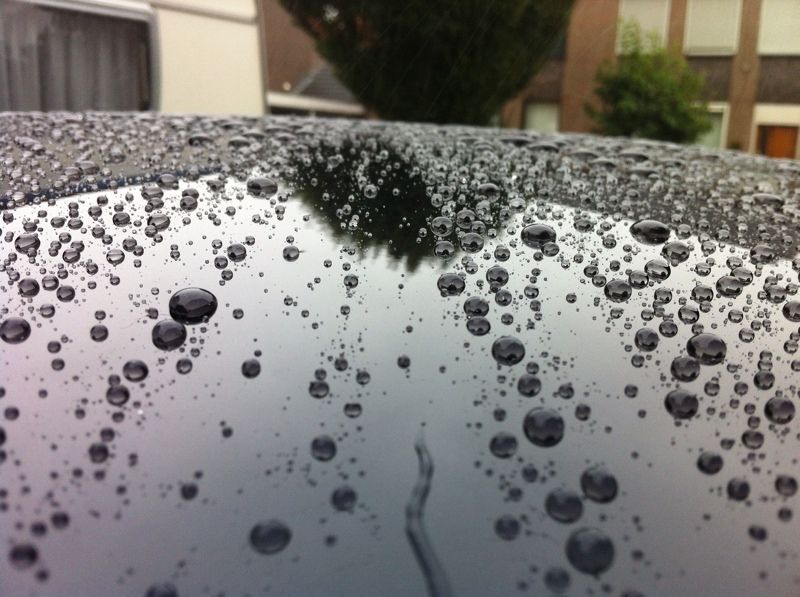

C-quartz Fabric & Leather Treatement
Zo, ik heb het hele 100ml flesje gebruikt voor de kap, ik had het gevoel dat dit nét niet genoeg was voor de stoffen kap van de BMW. Op zich is dit best een grote kap dus de meeste cabriorijders zullen met 100ml toekomen.
Op de foto's zie je de dauwdruppels zitten van het product, ik heb geföhnt totdat alle druppels weg waren en de kap droog , niet plakkerig begon aan te voelen. In totaal ben ik zeker 45-60 minuten bezig geweest met een föhn.
De geur is typisch Carpro, dus verwacht geen rozewater. Ik had zelf het gevoel dat ik dit beter in een goed geventileerde ruimte had kunnen doen, maar het was zo koud dat ik de garage maar heb dicht gelaten.
De kap was sowieso al waterdicht, maar nu dus ook water en vuilafstotend. Met als bijkomend voordeel dat je kap droger is wanneer je hem opvouwt.
